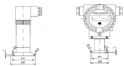

¸ôÀëÌåÍâÐγߴ磺
²ÎÊý
¡éA(mm)
¡éB(mm)
1.5"
43.5
50.5
2"
56.5
64
2.5"
70.5
77.5

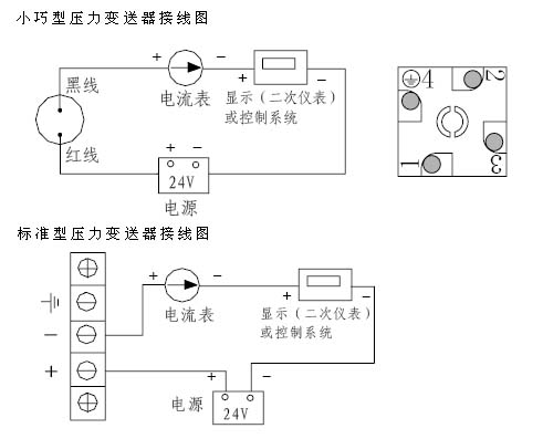

ÎÀÉúÐÍϵÁиôĤѹÁ¦±äËÍÆ÷½ÓÏßʾÒâͼ£º
