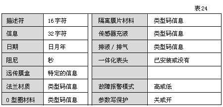

ÌØÊâ×é̬£º³ý±ê×¼×é̬²ÎÊýÍ⣬Óû§»¹¿ÉÒÔÖ¸¶¨ÏÂ±í¸½¼ÓµÄÊý¾Ý¡£
