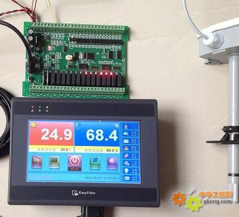

±¾ÆøºòÊÒ¿ØÖÆÆ÷²ÉÓüÆËã»úÊý×Ö¼¼Êõ¶ÔÆøºòÊÒµÄζȡ¢Êª¶È¡¢¹âÕÕ¡¢½øÐвâÁ¿ºÍ×Ô¶¯»¯¿ØÖÆ£¬Ö÷ÒªÓÃÓÚÈ˹¤ÆøºòÊÒµÄÖÇÄÜ×Ô¶¯»¯¼à¿Ø¼°¸÷²ÎÊýµÄ¼Ç¼¡£
1. ²ÉÓô¥ÃþÆÁ+PLCÄ£¿é+´«¸ÐÆ÷ÐÎʽ£¬¸÷Ä£¿é¸÷Ê©ÆäÖ°£¬¿É¿¿ÐԸߡ£
2.     ´¥ÃþÆÁ²ÉÓÃ7.0´çÕæ²ÊTFT£¬·Ö±æÂÊ800X480.
3.     ²»´øUSB¿Ú£¬£¨Èç¹ûÐèÒª£¬ÇëÑ¡CBA07QUBB ²åÉÏUÅÌʵÏÖÎÂʪ¶È×Ô¶¯¼Ç¼¹¦ÄÜ£¬¼Ç¼ʱ¼ä³¤´ï5Ä꣬¼Ç¼Êý¾Ý¿É¿½±´µ½  ¼ÆËã»úÉÏ£¬ÓÃEXCEL´ò¿ª¡££©
4.     ²»´øÒÔÌ«Íø¿Ú£¨Èç¹ûÐèÒª£¬ÇëÑ¡CBA07QEBB£©
5.     ¿´ÃŹ·¹¦ÄÜ£¬·ÀÖ¹¿Í»§¶ñÒâÇ·¿î¡£
6.     ¿ØÖÆ·½Ê½: ³Ìʽ
7.     É趨·½Ê½£ºÖÐÎIJ˵¥£¬´¥ÃþÆÁ·½Ê½ÊäÈ룬Ҳ¿ÉÒÔUSBÊó±ê²Ù×÷
8.     ³ÌÐòÈÝÁ¿£º10¸ö£¬Ã¿¸ö³ÌÐò¿É±à¼­49¶Î¡£Ã¿¶Î¿ÉÉ趨ζȡ¢Êª¶È¡¢¹âÕÕ¡¢Ê±¼äµÈ²ÎÊý£¬¿ÉÒÔ¾«È·Ä£ÄâÒ»ÌìµÄÆøºò±ä»¯¡£Ñ­»·´ÎÊý×î´ó9999.
9.     ²âÁ¿·¶Î§£ºÎ¶È-30--70¡æ£»Êª¶È0--100%RH
10.     ÏÔʾ·Ö±æÂÊ£ºÎ¶È0.1¡æ£» ʪ¶È0.1%RH
11.²âÁ¿¾«¶È£ºÎ¶ȱ0.2¡æ£¬Êª¶È±2%RH
12.´«¸ÐÆ÷£ºE+E´«¸ÐÆ÷»ò0--10V±ê×¼ÐźŵÄÎÂʪ¶È±äËÍÆ÷£¨¿Í»§×Ô±¸£©
           Ò²¿ÉÓÉÎÒ³§ÅäÖÃÓÅÖʹú²úÎÂʪ¶È±äËÍÆ÷£¬¼Û¸ñ320Ôª¡£
13.±¨¾¯¹¦ÄÜ£º±¨¾¯Ê±£¬µ¯³öÖÐÎı¨¾¯»­Ã棬±¨¾¯ÄÚÈݼ°½â¾ö·½·¨¡£
             ¿ÉÒÔ¼ì²â8¸ö²»Í¬µÄ±¨¾¯ÊäÈë¡£
14.¿ØÖÆÐźÅÊä³ö£ºÑ¹Ëõ»úÐźÅ2¸ö¡¢¼ÓÈÈÐźš¢¼ÓʪÐźš¢³ýʪÐźš¢³ý˪Ðźš¢±¨¾¯Ðźš¢»»ÆøÐźš¢Ãð¾úÐźš¢µÆ¹âÐźÅ6×éµÈ£¬Ò²¿ÉÒÔ¸ù¾Ý¿Í»§ÐèÇó¿ìËÙ¶¨ÖÆÐźÅ(×ܼƿɴï16¸öÊä³öÐźÅ)¡£
15.¸¨Öú¹¦ÄÜ£ºÊ±¼äÐÞÕý¡¢Æ«²îµ÷Õû¡¢·Ö¶Î²¹³¥¡¢É豸±£Ñø¡¢×¢ÒâÊÂÏî¡¢Êä³ö¼àÊÓ¡¢ÊäÈë¼àÊÓ¡¢¼Çʱ¾¡¢µç×ÓÃúÅÆ¡£
16.ÓÐÔ¤Ô¼¹¦ÄÜ¡£¶¨Ê±¿ª»ú×Ô¶¯ÔËÐС£
17.ÓÐÍ£µç¼ÇÒ书ÄÜ£¬Í£µçÀ´µçÒÔºó¿ÉÒÔÍ£»ú»òÖØÐÂÔËÐлò¼ÌÐøÔËÐС£
18.Ö§³Ö¹«Ë¾LOGO¸ü¸Ä¡¢»­Ãæ¸ü¸Ä¡¢ÐźŶ¨ÖÆ¡¢¹¦Äܶ¨ÖÆ¡£
19.É趨²ÎÊýºó£¬¿ÉÒÔ×Ô¶¯»¯ÔËÐС£
