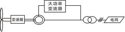

£¨3£©·çÁ¦·¢µçϵͳ£º
¡¡¡¡Ë«À¡Òì²½·çÁ¦·¢µçϵͳͼ

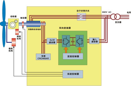

¡¡¡¡£¨4£©ÏµÍ³ÔÀí£º
¡¡¡¡QHVERT-DFIGÐͱäËÙºãÆµË«À¡Òì²½·çÁ¦·¢µç»ú±äƵÆ÷²ÉÓÃÈýÏà±³¿¿±³µçѹÐͽ»-Ö±-½»Ë«Ïò±äÁ÷Æ÷¼¼Êõ£¬ºËÐÄ¿ØÖƼ¼Êõ²ÉÓþßÓпìËÙ¸¡µãÔËËãÄÜÁ¦µÄ¡°»ùÓÚË«DSPµÄÈ«Êý×Ö»¯±äÁ÷¿ØÖÆÆ÷¡±£»·¢µç»ú²à±äÁ÷Æ÷²ÉÓö¨×Ӵų¡¶¨ÏòʸÁ¿¿ØÖƲßÂÔ£¬µçÍø²à±äÁ÷Æ÷²ÉÓõçÍøµçѹ¶¨ÏòʸÁ¿¿ØÖƲßÂÔ£»ÏµÍ³¾ßÓй¦ÂÊÒòÊý¿Éµ÷¡¢×Ô¶¯Èí²¢ÍøºÍ×î´ó¹¦Âʵã¸ú×Ù¹¦ÄÜ¡£
¡¡¡¡Ä£¿é²ÉÓø߿ª¹ØÆµÂʵÄIGBT¹¦ÂÊÆ÷¼þ£¬±£Ö¤Á¼ºÃµÄÊä³ö²¨ÐΡ£ÕâÖÖÕûÁ÷Äæ±ä×°ÖþßÓнṹ¼òµ¥¡¢Ð³²¨º¬Á¿ÉÙ¡¢¶¨×ª×Ó¹¦ÂÊÒòÊý¿Éµ÷µÈÓÅÒìÌØµã£¬¿ÉÒÔÃ÷ÏԵظÄÉÆË«À¡·¢µç»úµÄÔËÐÐ״̬ºÍÊä³öµçÄÜÖÊÁ¿£¬²¢ÇҸýṹͨ¹ýÖ±Á÷ĸÏß²àµçÈÝÍêȫʵÏÖÁËÍø²àºÍת×Ó²à¿ØÖÆÉϵķÖÀë¡£ÕâÖÖµçѹÐͽ»-Ö±-½»±äÁ÷Æ÷µÄË«À¡·¢µç»ú¶¨×Ӵų¡¶¨ÏòʸÁ¿¿ØÖÆÏµÍ³£¬ÊµÏÖÁË»ùÓÚ·ç»ú×î´ó¹¦Âʵã¸ú×ٵķ¢µç»úÓй¦ºÍÎÞ¹¦µÄ½âñî¿ØÖÆ£¬ÊÇĿǰ±äËÙºãÆµ·çÁ¦·¢µçµÄÒ»¸ö´ú±í·½Ïò¡£
¡¡¡¡QHVERT-DFIGÐÍÕ×Íß¼¶±äËÙºãÆµË«À¡Òì²½µç»ú·çÁ¦·¢µç±äÁ÷Æ÷Óɶ¨×Ó²¢Íø¿ª¹Ø¡¢ÕûÁ÷Ä£¿é¡¢Äæ±äÄ£¿é¡¢ÊäÈë/Êä³öÂ˲¨Æ÷¡¢ÓÐÔ´crowbarµç·¡¢¿ØÖÆÆ÷¡¢¼à¿Ø½çÃæ¡¢PLCµÈ¹¹³É¡£
·çÁ¦·¢µç»ú±äÁ÷Æ÷ϵͳÔÀíͼ
