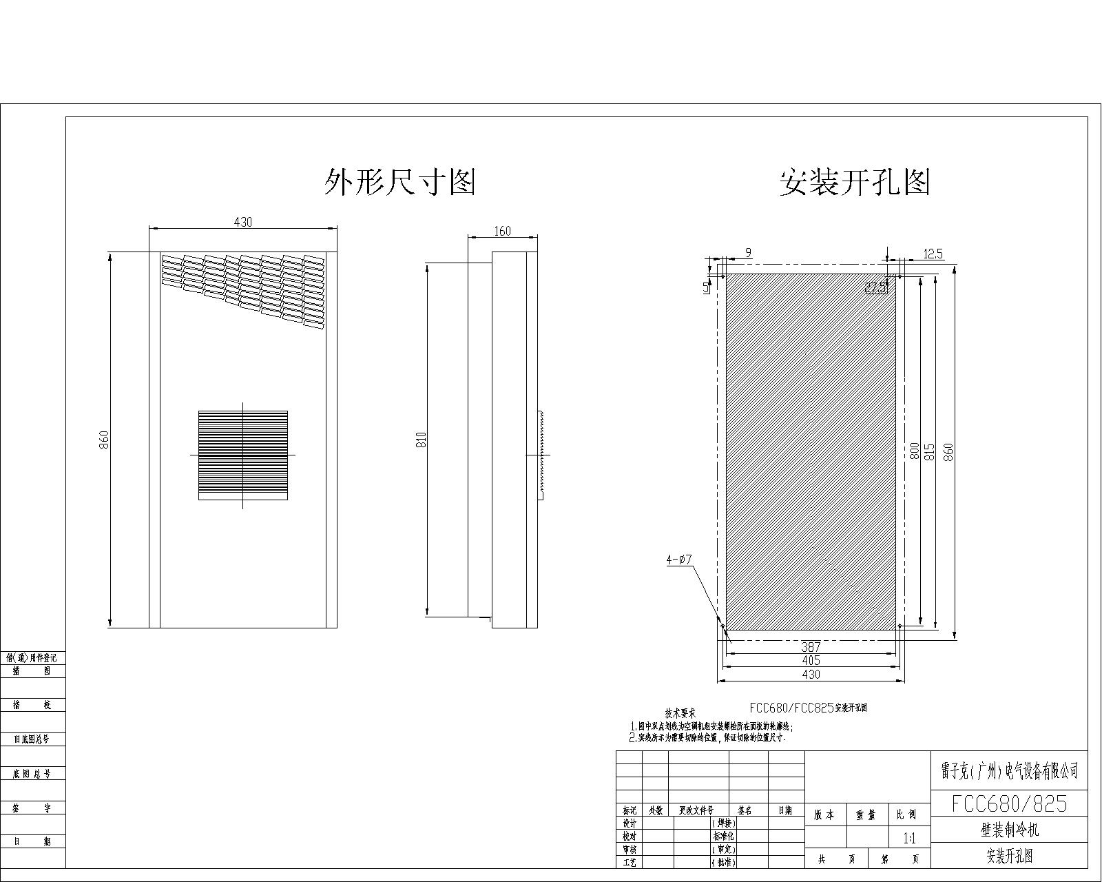

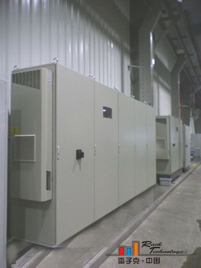

开孔外形图: 应用图片:
点击查看产品大图片
点击查看产品大图片
