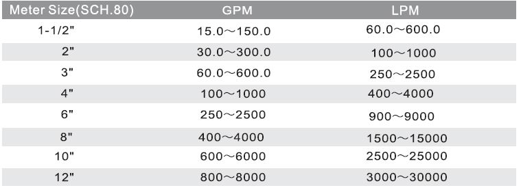

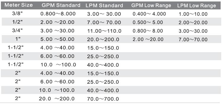

Á÷Á¿·¶Î§£º0.3-6.1MPS£»
ÊÊÓùܾ¶£º 3/8"-12" £¨2"ÒÔÉÏΪ²åÈëʽ£©£»
ÄÍΣº93¡æ£»ÄÍѹ£º300psi/20bar£»
