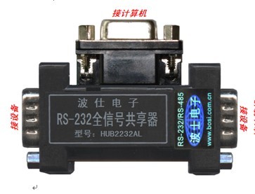

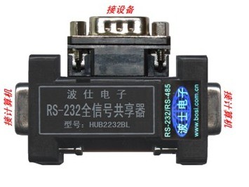

RS-232È«ÐźŶþ¶ÔÒ»ÖÇÄܹ²ÏíÆ÷·ÖΪÁ½ÖÖÐͺţºHUB2232ALÓÃÓÚÁ½¸öRS-232É豸¹²Í¬½Óµ½Ò»¸ö¼ÆËã»úµÄͨÐÅÁ¬½Ó£»HUB2232BLÓÃÓÚÁ½¸ö¼ÆËã»ú¹²Í¬¿ØÖÆÒ»¸öRS-232É豸µÄͨÐÅÁ¬½Ó¡£HUB2232ALºÍHUB2232BLʹ´«Í³µÄRS-232¿ÚʵÏÖ¶þ¶ÔÒ»¶à»úͨÐÅ£¬ÎÞÐ蹩µç£¬²¢ÇÒ¶¼¾ßÓÐRS-232µÄÈ«²¿Ðźš£
¶þ¡¢°²×°¼°ÐÔÄÜ
HUB2232ALÒѾ­ÓÐ2¸öDB-9Õë×ù·Ö±ð½ÓRS-232É豸£¬²àÃæ»¹ÓÐÒ»¸öDB-9¿××ùÓÃÓÚ½Ó¼ÆËã»úµÄRS-232¿Ú¡£²úÆ·Åä1¸ùDB-9ÑÓ³¤Ïߣ¬ÎÞÐèÐÞ¸ÄÈí¼þ¡¢ÎÞÐ빩µç¡£
HUB2232BLÒѾ­ÓÐ2¸öDB-9¿××ù·Ö±ð½Ó¼ÆËã»úµÄRS-232¿Ú£¬²àÃæ»¹ÓÐÒ»¸öDB-9Õë×ùÓÃÓÚ½ÓRS-232É豸¡£²úÆ·Åä1¸ùDB-9ÑÓ³¤Ïߣ¬ÎÞÐèÐÞ¸ÄÈí¼þ¡¢ÎÞÐ빩µç¡£
HUB2232ALºÍHUB2232BL²»Ê¶±ðÁ½¸öÉÏλ»úRS-232µÄ·¢ËÍ˳Ðò£¬ËùÒÔʹÓÃʱӦ±ÜÃâÁ½¸öÉ豸»òÕßÁ½¸ö¼ÆËã»úͬʱ·¢Ë͵¼ÖµijåÍ»¡£Ò²¾ÍÊÇ˵£¬HUB2232AL½ÓµÄÁ½Ì¨É豸²»ÒªÍ¬Ê±·¢Ë͸øÒ»¸ö¼ÆËã»ú£»HUB2232BL½ÓµÄÁ½Ì¨¼ÆËã»ú²»ÒªÍ¬Ê±·¢Ë͸øÒ»¸öÉ豸¡£
HUB2232AL¾ßÓÐRS-232È«ÐźÅË«ÏòͨÐŹ¦ÄÜ£¬¼ÆËã»ú·¢Ë͸øÁ½¸öÉ豸µÄÊý¾ÝÊÇÏàͬµÄ£¬²¢²»Çø·ÖµØÖ·¡£HUB2232BL¾ßÓÐRS-232È«ÐźÅË«ÏòͨÐŹ¦ÄÜ£¬É豸·¢Ë͸øÁ½¸ö¼ÆËã»úµÄÊý¾ÝÊÇÏàͬµÄ£¬²¢²»Çø·ÖµØÖ·¡£
