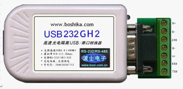

²¨ÊËUSB232GH2¸ßËÙ¹âµç¸ôÀëUSB/´®¿Úת»»Æ÷Ö§³Ö¸ßËÙUSB2.0£¨480Mbps£©£¬±ü³Ð²¨ÊËת»»Æ÷µÄÒ»¹áÌØÉ«£¬¾ßÓг¬Ð¡Ð͵ÄÍâÐÎ(80*23*47mm)¡¢RS-232¡¢RS-485¡¢RS-422ͨÓ㬿ÉÒÔÐéÄâ³ÉΪ±¾µØCOM´®¿Ú(COM1-COM256)¡¢ÎÞÐëÐÞ¸ÄÒÑÓеĴ®¿ÚͨÐÅÈí¼þ¡£Í¬Ê±²¨ÊËÔùËÍUSB-´®¿ÚÓ°Éä³ÌÐò¡£
²¨ÊËUSB232GH2ÊÇÊÀ½çÉÏ×îСµÄ¡¢Ò²ÊÇʹÓÃ×î¼ò±ãµÄ¹â¸ôUSB/´®¿Úת»»Æ÷¡¢ÊµÏÖÁËUSBÓë´®¿ÚµÄ¹âµç¸ôÀë¡£USB232GH2ÊDz¨ÊËÈ«ÐÂÒ»´ú²úÆ·¡£×¨Àû²úÆ·,½÷·À¼Ùð!
USB232GH2 ¸ßËÙ¹âµç¸ôÀëUSBRS-232/485/422ת»»Æ÷ ¸ßËÙUSB2.0£¬´®¿Ú0-115.2Kbps ÎÞÐ빩µç
²¨ÊËUSB/´®¿Úת»»Æ÷ʵÏÖUSBÓëRS-232/RS-485/RS-422´®¿ÚÉ豸Ï໥ͨѶµÄÒ»ÖÖЭÒéת»»×°Öã¨USBЭÒé-´®ÐÐͨÐÅЭÒ飩¡£²¨ÊËUSB232GH2ϵÁÐÌṩһ¸öUSB2.0¿Ú£¬Ò»¸ö¸ôÀëµÄRS232/RS485/RS422´®¿Ú£¬Ò»¸ö¿ÉÒÔ¶ÔÍâÌṩ¸ôÀë5V¹©µçµÄ²å×ùµÈ¡£
Ó²¼þ°²×°
½«USB232GH2ÐÍUSB/´®¿Úת»»Æ÷ͨ¹ýÅäÌ×µÄUSBÑÓ³¤Ïߣ¨Í¬USB´òÓ¡Ïߣ©Íâ²åµ½¼ÆËã»úµÄUSB¿Ú¡£ÔÚ´®¿Ú²å×ùÅÔ±ßÓÐÒ»¸öСLED£¨·¢¹â¶þ¼«¹Ü£©£¬µ±USB232GH2²úÆ·½ÓͨºóLED»áÒ»Ö±ÁÁ×Å¡£ÔÚ´®¿Ú²å×ùÅԱ߻¹ÓÐÒ»¸öµçÔ´²å×ù£¬ÊÇÓÃÓÚ¶ÔÍâÌṩ¸ôÀë5VµçÔ´µÄ¡£²úÆ·ÎÞÐ빩µç¡£
²¨ÊËUSB232GH2²úÆ·µÄRS-232/485/422´®¿Ú¶ËÊÇÒ»¸öDB-9Õë×ù£¬¾ßÓÐRS-232¡¢RS-485¡¢RS-422È«²¿Òý½Å¡£µ±×÷ΪRS-232¿ÚʱÓëPC»úµÄDB-9ÕëRS-232¿ÚµÄ2¡¢3¡¢5½Å·ÖÅäÍêÈ«Ïàͬ¡£×÷ΪRS-422ʱ£¬T+¡¢T¡ªÊÇÖ¸´ÓUSB232GHÏòÍâ·¢ËÍ¡£×¢ÒâRS-485ºÍRS-422ͨÐÅʱ½¨ÒéÒª½ÓµØÏߣ¨5½Å£©¡£RS-485/422ÎÞÐëÌøÏßÑ¡Ôñ¡£RS-485/422ÐźŵIJο¼µØÏßÓëRS-232µÄGNDÊÇÒ»ÑùµÄ¡£
