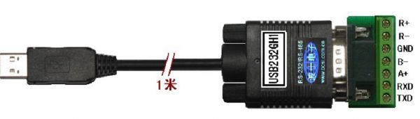

²úÆ·Ãû³Æ£º USB232GH1 ¸ßËÙ¹â¸ôUSB/RS232/RS485/422ת»»Æ÷(PLÇý¶¯)
ÐÍ ºÅ£º USB232GH1
Æ· ÅÆ£º 1516
¸ßËÙ¹â¸ô΢ÐÍUSB/´®¿Úת»»Æ÷
ÊÀ½çÉÏ×îСµÄ¸ßËÙ¹â¸ôUSB/RS-232/485/422ת»»Æ÷£¡0-115.2Kbps£¡
ÐÂÒ»´ú²¨ÊËUSB232GH1¸ßËÙ¹âµç¸ôÀë΢ÐÍUSB/´®¿Úת»»Æ÷±ü³Ð²¨ÊËת»»Æ÷µÄÒ»¹áÌØÉ«£¬¾ßÓг¬Ð¡Ð͵ÄÍâÐΡ¢RS-232¡¢RS-485¡¢RS-422ͨÓ㬿ÉÒÔÐéÄâ³ÉΪ±¾µØCOM´®¿Ú(COM1-COM256)¡¢ÊµÏÖ2500V¹âµç¸ôÀë¡¢Ö§³Ö0-115200bpsËÙÂÊ¡£ÎÞÐëÐÞ¸ÄÒÑÓеĴ®¿ÚͨÐÅÈí¼þ¡£
²¨ÊËUSB232GH1ÊÇÊÀ½çÉÏ×îСµÄ¡¢Ò²ÊÇʹÓÃ×î¼ò±ãµÄ¹â¸ôUSB/´®¿Úת»»Æ÷¡¢ÊµÏÖÁËUSBÓë´®¿ÚµÄ¹âµç¸ôÀë¡£USB232GH1ÊDz¨ÊËÈ«ÐÂÒ»´ú²úÆ·¡£×¨Àû²úÆ·,½÷·À¼Ùð! רÀûºÅ:200630307752¡£

²¨ÊËUSB/´®¿Úת»»Æ÷ʵÏÖUSBÓëRS-232/RS-485/RS-422´®¿ÚÉ豸Ï໥ͨѶµÄÒ»ÖÖЭÒéת»»×°Öã¨USBЭÒé-´®ÐÐͨÐÅЭÒ飩¡£ÔÚͨÐÅÖ÷»ú (USB)ºÍRS-232/RS-485/RS-422´®¿ÚÉ豸֮¼ä£¬ÎÞÂÛÊÇͨÐÅÖ÷»ú·¢ËÍÐÅÏ¢ÖÁÖ¸¶¨µÄRS-232/RS-485/RS-422´®¿ÚÉ豸»òÊÇRS-232/RS-485/RS-422´®¿ÚÉ豸·¢ËÍÐÅÏ¢ÖÁÖ¸¶¨Í¨ÐÅÖ÷»ú£¬¶¼¿ÉÒÔ¾­ÆäÇáÒ×ÇÒÕýÈ·µØ´«Êä¡£²¨ÊËUSB232GH1²úÆ·Ìṩһ¸öUSB¿Ú£¬Ò»¸ö¸ôÀëµÄRS232/ RS485/RS422´®¿Ú¡£
Ó²¼þ°²×°
½«USB232GH1ÐÍUSB/´®¿Úת»»Æ÷µÄUSB¿ÚÍâ²åµ½¼ÆËã»úµÄUSB¿Ú¼´¿É¡£
²¨ÊËUSB232GH1²úÆ·µÄRS-232/485/422´®¿Ú¶ËÊÇÒ»¸öDB-9Õë×ù£¬¾ßÓÐRS-232¡¢RS-485¡¢RS-422È«²¿Òý½Å¡£µ±×÷ΪRS-232¿ÚʱÓëPC»úµÄDB-9ÕëRS-232¿ÚµÄ2¡¢3¡¢5½Å·ÖÅäÍêÈ«Ïàͬ¡£×÷ΪRS-422ʱ£¬T+¡¢T¡ªÊÇÖ¸´ÓUSB232GH1ÏòÍâ·¢ËÍ¡£×¢ÒâRS-485ºÍRS-422ͨÐÅʱ½¨ÒéÒª½ÓµØÏߣ¨5½Å£©¡£RS-485/422ÎÞÐëÌøÏßÑ¡Ôñ¡£RS-485/422ÐźŵIJο¼µØÏßÓëRS-232µÄGNDÊÇÒ»ÑùµÄ¡£

USB232GH1ʵÏÖÁËUSBÓë´®¿Ú£¨RS-232/485/422£©Ö®¼äµÄ2500V¹âµç¸ôÀë¡£USB232GH1µÄRS-232/485/422µÄ×î¸ßͨÐÅËÙÂÊΪ115.2Kbps¡£²¨ÊËUSB232GH1ÄÚÖÃÓÐ600W¿¹À×»÷ÀËÓ¿±£»¤Æ÷¡£
Èí¼þ°²×°
USB232GH1µÄÇý¶¯³ÌÐòÖ§³Ö Windows me/2000/XP/vista/7¡¢LINUX¡¢iMACµÈ£¬Í¬²¨ÊËUSB232µÄÇý¶¯Èí¼þ¡£

¡ª¡ªÖ±½ÓÍâ²åUSB¿Ú£¬ÎÞÐëÍâ½ÓµçÔ´£¡   ¡ª¡ªÊÀ½çÉÏ×îСµÄ¸ôÀëUSB/RS-232/485/422ת»»Æ÷£¡
¡ª¡ª´®¿ÚΪRS-232/RS-485/RS-422ͨÓã¡     ¡ª¡ª×Ô¶¯Ê¶±ð´®¿ÚºÅ£¬µ±×÷еÄCOM¿Ú£¡
¡ª¡ªÈí¼þÖ»ÐèÐ޸Ĵ®¿ÚºÅ¼´¿É£¬ÎÞÐëÖØÐ±àд¡£¡ª¡ªÇý¶¯Èí¼þͬ²¨ÊËUSB232¡¢USB485Lת»»Æ÷¡£

ÎÒÃÇ¿ÉÒÔ¿´¿´USB232GH1µÄÕæ±¾Ê£¬¸Ã²úÆ·ÓµÓв¨ÊËRS-485ÁãÑÓʱ×Ô¶¯Çл»ºËÐļ¼Êõ¡¢ÔÚDB-9²åÍ·ÄÚÖÃ1¸öUSB-UART½Ó¿ÚоƬ¡¢Ò»¸öRS-232½Ó¿ÚоƬ¡¢Ò»¸öRS-485½Ó¿ÚоƬ¡¢Ò»¸öRS-422½Ó¿ÚоƬ¡¢DC/DCµçÔ´ÒÔ¼°2500VµÄ¹âµç¸ôÀëÆ÷µÈ¡¢»¹´ø600W¿¹À×»÷ÀËÓ¿±£»¤¡£
´ÓʹÓ÷½±ãÐÔ·½Ã棬еÄUSB232GH1¸ÄÓÃÁ˹̶¨µÄUSBµçÀ£¬²»Óõ£ÐÄUSBÏßËɶ¯¡£¾¡¹Ü¹¤ÒÕºÍÐÔÄܱȾɿî²úÆ·ÓÐÌá¸ß£¬µ«ÊǼ۸ñȴûÓÐÔö¼Ó¡£Èç¹ûÓû§»¹ÊÇϲ»¶ÒÔǰµÄÍâÐΣ¬²¨ÊËÒ²¼ÌÐøÌṩÐͺÅΪUSB232GH2µÄ²úÆ·¹©Óû§Ñ¡Ôñ£¬¹¦ÄܺÍʹÓö¼Ò»Ñù£¬Ö»ÊÇÇý¶¯³ÌÐò²»Í¬¡£
