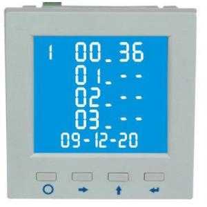

KH2900AµçÆø½ÓµãÔÚÏß²âÎÂ×°ÖÃ
1¡¢¼òÊö
1.1 µçÆø½ÓµãÔÚÏß²âÎÂ×°ÖõŦÄÜ
µçÆø½ÓµãÔÚÏß²âÎÂ×°ÖÃÊÇÒ»¿îÓÃÓÚ¸ßÖеÍѹµçÁ¦ÏµÍ³(110KV£¬6¡ª35KVºÍ0£®4KV)ºÍ¶ÔζÈÓнϸßÒªÇóµçÆø½ÓµãÉ豸µÄÖÇÄÜ»¯×°Öá£Ëü¼¯ÔÚÏßζȲâÁ¿£¬Êý¾Ý²É¼¯ºÍÊý¾Ý·ÖÎö£¬ºÍ¿ØÖƹ¦ÄÜÓÚÒ»ÌåÏÖ´ú»¯¸ß¿Æ¼¼²úÆ·¡£Æä¸÷Ïî¼¼ÊõÖ¸±ê¾ùÄܵ½´ï¹ú¼Ê±ê×¼£¬µçÆø½ÓµãÔÚÏß²âÎÂ×°ÖþßÓÐÔÚÏ߲ɼ¯Î¶ȽӵãÊý¿ÉÉ趨£¬Êý¾ÝÖÐÐøµ¥Ôª¿É¸ù¾ÝÏÖ³¡Çé¿ö¶ø¿ÉÑ¡¡£¸Ã×°ÖÃÌṩͨѶ½Ó¿Ú¿ÉÓë¼ÆËã»ú¼à¿ØÏµÍ³Á¬½Ó£¬Ö§³ÖRS485½Ó¿ÚMODBUSͨѶЭÒé»ò¶àÖÖЭÒ飬²¨ÌØÂÊ¿ÉÑ¡¡£
1.2 µçÆø½ÓµãÔÚÏß²âÎÂ×°ÖõÄÌØµã
1.2.1 µçÆø½ÓµãÔÚÏß²âÎÂ×°ÖÃÓÐÒÔϲ¿·Ý×é³É
    ¡¤ÒÇ±í¿ØÖÆÖÕ¶Ë£¬¾ßÓÐÊý¾ÝÏÔʾºÍÉ趨¹¦ÄÜ£¬¿Éµ±µØ²é¿´ÔËÐÐ״̬£¬¿É²é¿´»òÉ趨ÔËÐвÎÊý£»
¡¤Êý¾Ý½ÓÊÕÆ÷£¬ÅäÓÐÓÉ1ÖÁ3·£»
¡¤Î¶ÈÊý¾Ý²É¼¯Æ÷£¬ÅäÓÐÓÉ3ÖÁ12·£»
   ¡¤ÉÏλ»úÈí¼þ£¨Ñ¡Å䣩ºÍͨѶЭÒéÊý¾Ý°ü£»
1.2.2 °²È«ÐԸߣ¬¿É¿¿ÐÔºÃ
   µçÆø½ÓµãÔÚÏß²âÎÂ×°ÖÃÔÚÉè¼Æ¹ý³ÌÖвÉÓÃÁ˶àÖÖ¿¹¸ÉÈÅ´ëÊ©£¬Äܹ»ÔÚµçÁ¦ÏµÍ³ÖÐÎȶ¨ÔËÐС£¾²µç·Åµç¿¹ÈÅ·ûºÏ4¼¶£»µç¿ìËÙ˲±äÂö³åȺ¿¹ÈÅÐÔ·ûºÏ4¼¶£¬¸ßѹ³å»÷¿¹ÈÅ·ûºÏ4¼¶£»ÀËÓ¿¿¹ÈÅ·ûºÏ3¼¶£»Ãæ°å·À»¤µÈ¼¶·ûºÏIP54£»¿ÇÌå·À»¤µÈ¼¶·ûºÏIP20¡£
1.2.3 Ìå»ýС£¬°²×°·½±ã
µçÆø½ÓµãÔÚÏß²âÎÂ×°ÖÃÒÇ±í¿ØÖÆÖÕ¶ËÍâÐγߴç·ûºÏDIN96¡Á96±ê×¼£¬¿ÇÌåÉî¶ÈΪ78mm£¬²ÉÓÃ×ÔËøÃæ°åʽ°²×°»ú¹¹£¬ÎÞÐèÂÝË¿¹Ì¶¨¼´¿É°²×°¡£Ð¡ÇɵÄÍâÐκͼò½àµÄ°²×°·½Ê½Ê¹µçÆø½ÓµãÔÚÏß²âÎÂ×°ÖõIJð×°·Ç³£·½±ã£»µçÆø½ÓµãÔÚÏß²âÎÂ×°Öòɼ¯Æ÷Óɵ¼¹ìʽ»òÂݶ¤°²×°£»µçÆø½ÓµãÔÚÏß²âÎÂ×°ÖÃζÈÊý¾Ý²É¼¯Æ÷ÓÉÀ¦°óʽ°²×°£¬ÎÞÐë´ò¿×ºÍʹÓð²×°¹¤¾ß£¬µ÷ÊԺͰ²×°·Ç³£·½±ã¡£¡£
1.2.4 ϵͳ½ÓÏß·½±ãÁé»î
ϵͳ½ÓÏß·½Ê½¼òµ¥£¬ÈËÐÔ»¯£¬²»ÐëÓÐרҵ֪ʶ¾Í¿ÉÒÔ°²×°¡£
1.2.5 ÏÔʾֱ¹Û¡¢²Ù×÷¼ò±ã
´ó³ß´çרÓÃÒº¾§Ä£¿é¿ÉÒÔʵʱÏÔʾ¶àÏîÐÅÏ¢£¬ÅäºÏÃ÷ÁÁµÄ±³¹â£¬Ê¹²Ù×÷ÕßÔÚ¹âÏß²îµÄÇé¿öÏÂÒ²ÄÜ׼ȷÔĶÁÊý¾Ý¡£²Ù×÷·½Ê½ÈËÐÔ»¯£¬²Ù×÷ÕßÄÜÔÚ¶Ìʱ¼äÄÚÕÆÎÕ£¬ÔĶÁÊý¾ÝºÍ²ÎÊýÉèÖõȲÙ×÷½«±äµÃ¼òµ¥Ò×ÐС£
3¡¢¼¼Êõ²ÎÊýºÍÖ÷Òª¹¦ÄÜ
3.1 Ö÷Òª¹¦ÄÜ:
1) ¶à·¿ª¹Ø½ÓµãÔÚÏßζÈʵʱÊý¾ÝÏÔʾ¡£
2) ±¨¾¯Î¶ÈÉÏÏÂÏÞÉ趨Êý¾ÝÏÔʾ¡£
3) ¶à·¿ª¹Ø½ÓµãÔÚÏßÎÂÉýÊý¾ÝÏÔʾ¡£
4) ʼþ¼Ç¼¹¦ÄÜ: ¼Ç¼×î½üÊ®´Î³¬¸ßα¨¾¯Êý¾Ý,³¬¸ßα¨¾¯Êý¾Ý,ËùÓÐÊվݾù´øÓÐʱ±ê¼Ç¼¡£
5) µ±Ç°ÈÕÆÚ¡¢Ê±¼ä£¬ÈÕÆÚºÍʱ¼ä¾ßÈóÄê×Ô¶¯×ª»»¹¦ÄÜ¡£
6) ͨѶµØÖ·ºÍ²¨ÌØÂÊÉ趨¹¦ÄÜ¡£
7) ¿ª¹Ø½Óµã²âÁ¿Î¶ÈÔÚÏß²¹³¥¹¦ÄÜ¡£
8) Î޲ɼ¯ÖÕ¶ËÊý¾ÝÐű¨¾¯¹¦ÄÜ¡£
9) ¿ª¹Ø½Óµã²âÁ¿Î¶ÈÊý¾çÔÂͳ¼ÆºÍ·ÖÎö±¨±í¹¦ÄÜ£¬Óû§¸ù¾Ýͳ¼Æ·ÖÎö±¨±íºÍÎÂÉýÊý¾Ý¿ÉÒÔÅжϿª¹Ø½ÓµãÊÇ·ñÀÏ»¯£¬¹ýÁ÷ºÍ½Ó´¥²»Á¿µÈÔ­Òò¡£
10£©É豸×Լ칦ÄܺÍ×Ô¶¯»Ö¸´¹¦ÄÜ£ºµ±±¾É豸ÔÚÔËÐйý³ÌÖÐÓÉÓÚÍâÔڵĸÉÈźͶñÁÓ»·¾³Ê±£¬±¾É豸Äܹ»×Ô¶¯ÆðÓñ¸·Ý³ÌÐò¶ø×Ô¶¯»Ö¸´Õý³£¹¦ÄÜ¡£
11£©ÏÖ³¡»·¾³Î¶ȲâÁ¿¹¦ÄÜ
12£©Êý¾ÝͨѶ¹¦ÄÜ£¬ËùÓÐÊý¾Ý¶¼ÄÜͨ¹ýÊý¾Ý×ÜÏßÉÏ´«µ½ÉÏÒ»¼¶²É¼¯Æ÷»òÕßÉÏ´«µ½ÉÏλ»úϵͳ¡£
