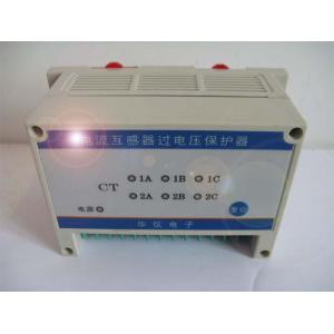

²úÆ·¸ÅÊö
µçÁ÷»¥¸ÐÆ÷£¨CT£©ÔÚµçÁ¦ÏµÍ³ÖУ¬¹ã·ºÓ¦ÓÃÓÚÒ»´Î²âÁ¿Óë¿ØÖÆ¡£ÔÚÕý³£¹¤×÷ʱ£¬»¥¸ÐÆ÷¶þ´Î²â´¦ÓÚ½üËÆ¶Ì·״̬£¬Êä³öµçѹºÜµÍ¡£µ±¶þ´ÎÈÆ×鿪·»òÒ»´ÎÈÆ×éÁ÷¹ýÒì³£µçÁ÷£¨ÈçÀ×µçÁ÷¡¢Ð³Õñ¹ýµçÁ÷¡¢µçÈݳäµçµçÁ÷¡¢µç¸ÐÆô¶¯µçÁ÷µÈ£©£¬¶¼»áÔÚ¶þ´Î²à²úÉúÊýǧ·üÉõÖÁÉÏÍò·üµÄ¹ýµçѹ¡£Õâ²»½ö¸ø¶þ´Îϵͳ¾øÔµÔì³ÉΣº¦£¬»¹»áʹ»¥¸ÐÆ÷¹ý¼¤¶øÉÕËð£¬ÉõÖÁΣ¼°¹¤×÷ÈËÔ±µÄÉúÃü°²È«¡£Ê¹ÓÃCTBϵÁеçÁ÷»¥¸ÐÆ÷¹ýµçѹ±£»¤Æ÷¾ÍÄܹ»ÓÐЧ·ÀÖ¹ÒòµçÁ÷»¥¸ÐÆ÷¶þ´Î²à¿ªÂ·ÒýÆðµÄʹʡ£
²úÆ·ÓÃ;
CTB±£»¤Æ÷Ö÷ÒªÓÃÓÚ¸÷ÖÖCT¶þ´Î²àµÄÒì³£¹ýµçѹ±£»¤¡£±£»¤Æ÷½ÓÓÚ¶þ´ÎÈÆ×éÁ½¶Ë£¬Õý³£ÔËÐÐʱ©µç¼«Ð¡£¬³É¸ß×è״̬¡£µ±·¢ÉúÒì³£¹ýµçѹʱ£¬±£»¤Æ÷ѸËÙ¶¯×÷¶ø¶Ì·£¬Ãæ°åÉÏÏÔʾ¹ÊÕϵIJ¿Î»£¬²¢ÓÐÎÞÔ´ÐźÅÊä³ö¡£µ±¹ÊÕÏÅųýºó£¬µç·»Ö¸´Ô­×´ºó£¬ÓÖÖØÐÂͶÈëÕý³£ÔËÐÐ״̬¡£CTB±£»¤Æ÷Ó¦ÓÃÓÚCT¶þ´Î²àµÄ²î¶¯ÈÆ×é¡¢²âÁ¿ÈÆ×顢ĸÏß±£»¤ÈÆ×é¡¢±¸ÓÃÈÆ×éµÈ¡£
Ö÷Òª¹¦ÄÜ
¡òÕý³£¹¤×÷ʱ£¬Á÷Èë±£»¤Æ÷µÄµçÁ÷²»³¬¹ý0.1mA¡£²»Ó°ÏìCTÕý³£¹¤×÷¡£
¡òµ±CT1ÓëCOMÁ½¶Ëµçѹ³¬¹ý150VʱCTBÁ½¶Ë×Ô¶¯¶Ì·±£»¤¡£
¡ò¼ÌµçÆ÷µÄ½ÓµãÈÝÁ¿´óÓÚ5A¡£ËùÒÔ¹ÊÕÏʱ£¬ÄÜʹCT¶þ´Î²à¿É¿¿¶Ì·¡£
¡ò¼ÌµçÆ÷½Óµã¾ßÓб£³Ö¹¦ÄÜ£¬°´Ñ¹¡°¸´Î»¡±°´Å¥£¬²ÅÄܽâ³ý±£»¤¡£
¡òÈôÊÇÔÚÍ£µç״̬Ͻâ³ýÁ˹ÊÕÏ£¬Éϵçºó°´¸´Î»¼ü·½¿É¼ÌÐøÕý³£¹¤×÷¡£
¡ò×°ÖÃÌṩÁËһ·¼ÌµçÆ÷´¥µãÊä³ö,µ±ÈÎÒâһ·CT¿ªÂ·Ê±,´¥µã×Ô¶¯±ÕºÏ£¬¿É½Ó¸÷ÖÖÉù¹â±¨¾¯Æ÷»òÌṩ¸ø×ۺϱ£»¤×°ÖÃʹÐÅÏ¢Ô¶´«¡£Ö±µ½¹ÊÕÏÅųýºó£¬²»¶Ì·±£»¤Ê±´¥µã²Å¶Ï¿ª¡£
¼¼ÊõÖ¸±ê
¡òÕý³£Â©µçÁ÷IL20V£º¡Ü1mA
¡òµ¼Í¨µçѹUC£º150V¡À10%
¡òµ¼Í¨Ê±¼äTS£º50ms¡ÜTs¡Ü250ms
¡òÒ£Ðż̵çÆ÷½ÓµãÈÝÁ¿£ºAC 220V/5A
¡ò±£»¤¼ÌµçÆ÷½ÓµãÈÝÁ¿£ºAC 220V/5A
¡ò±£»¤µçÁ÷£º¡Ý5A
¡ò¹¤×÷»·¾³£ºÎ¶ȣº-20¡æ¡«70¡æ ʪ¶È£º<95£¥RH
¡ò¸´Î»·½Ê½£ºÊÖ¶¯°´Ñ¹¡°¸´Î»¡±°´Å¥£»Éϵç×Ô¶¯¡°¸´Î»¡±
¡ò¿¹ÕðÐÔÄÜ£º10~50~10Hz 2g 3min
¡ò¿¹¸ÉÈÅ£º4.4KV/M
¡òÄÍѹ£º2.5KV AC£¬Â©µçÁ÷0.5mA£¬1min
¡ò¿É¿¿°²È«ÐÔ£º·ûºÏIEC834-1ÒªÇó
¡òÍâÐγߴ磺1ÈÆ×é48¡Á48¡Á90£¨mm£©¡¡2~12ÈÆ×é145¡Á90¡Á73£¨mm£©
¡ò°²×°·½Ê½£ºµ¼¹ìʽ°²×°£¨35mm£©¡¢ÂÝ˨¹Ì¶¨Ê½°²×°
