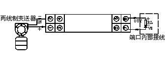

 产品图:
选型举例:
方框图:
接线图:

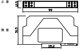

外形尺寸图(mm):
