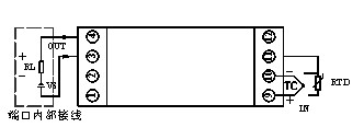

产品特点:
●手持式中文编程器组态
●高精度,数字分段线性化
●DIN导轨安装,插拔式端子
●智能输入热电阻、热电偶信号
●两线制技术,4-20mA模拟量输出
●电气隔离,绝缘强度1KVAC(1分钟)
产品图:
选型举例:
方框图:
接线图:
