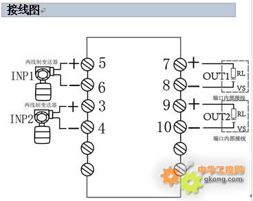

²úÆ·Ãû³Æ£º ÅÁÂÞ¿Ï PG-202 ˫ͨµÀÎÞÔ´¸ôÀëÅäµçÆ÷
ÐÍ ºÅ£º PG-202
Æ· ÅÆ£º 2823
ÊäÈë¹æ¸ñ
´úÂë
ÊäÈëÐźÅ1
ÊäÈëÐźÅ2
Åäµçµçѹ
1
4-20mA
Á½ÏßÖÆ±äËÍÆ÷
4-20mA
Á½ÏßÖÆ±äËÍÆ÷
16-22V
¡ñµÈͬÓÚµ¥Í¨µÀÅäµç¸ôÀëÆ÷£¨PA-02£©Á½Ì¨
Êä³ö¹æ¸ñ
´úÂë
Êä³öÐźÅ1
Êä³öÐźÅ2
1
Á½ÏßÖÆÊä³ö4-20mA
Á½ÏßÖÆÊä³ö4-20mA
¡ñΪÁ½ÏßÖÆÒDZíÌṩ¸ôÀëµçÔ´£¬Í¬Ê±²É¼¯ÐźÅ
ÌØ  µã
¡ñÒ×Á¬½Ó£¬³¤ÊÙÃü
¡ñÊäÈëÊä³ö¼ä¸ôÀë
¡ñ×Ô¹©µç£¬Êä³ö¶ËÈ¡µç
¡ñÍâÐÎСÇÉ£¬ºñ¶È½ö12.5mm
¡ñDINµ¼¹ì°²×°£¬²å°Îʽ¶Ë×Ó
Ñ¡Ð;ÙÀý
PG-202¡õ ¡õ     Àý£ºPG-202-1-1
                 Êä³ö´úÂ룺£¨Á½Â·£©1. 4-20m
                 ÊäÈë´úÂ룺£¨Á½Â·£©1. 4-20mA
¼¼ÊõÖ¸±ê
Åäµçµçѹ£º16-22V£¨×î´óÇý¶¯µçÁ÷30mA£©
Êä³ö¸ºÔØ£º0-500¦¸£¨¶Ë¿ÚÄÚ²¿µçÔ´24V£©
ÏìӦʱ¼ä£º<0.05s£¨0~90%£©£¨TYP£©
²¨    ÎÆ£º<10mVrms
´«ÊäÎó²î£º0.2%µÄÖÕÖµ
ζÈϵÊý£º15ppm/KµÄ²âÁ¿Öµ/100¦¸¸ºÔØ
ÄÍѹǿ¶È£º2500VDCʱ100M¦¸ÒÔÉÏ£¬1500VAC/·ÖÖÓ
µç´Å¼æÈÝÐÔ£º·ûºÏGB/T18268¹¤ÒµÉ豸ӦÓÃÒªÇ󣨵ÈͬIEC61326-1£©
¹¤×÷ζȣº-25¡æ~+85¡æ
¹¤×÷ʪ¶È£º<90%RH£¨ÎÞÄý½áË®£©
Íâ¿Ç²ÄÁÏ£ºABS×èȼ
ÖØ    Á¿£ºÔ¼90¿Ë
ÍâÐγߴ磺ºñ12.5¡Á¿í106¡Á¸ß112£¨mm£©
