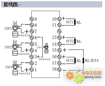

●     输入阻抗:输出负载(RL)+100Ω

●等同于单通道产品(PA-01)四台
特点
●结构紧凑
●DIN导轨安装
●易连接,长寿命
●自供电,输入端取电
●输入、输出带误接保护
●输入、输出,通道间全隔离
