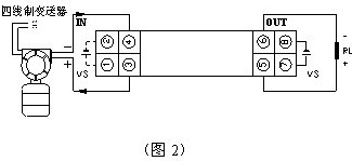

原理图及接线图:

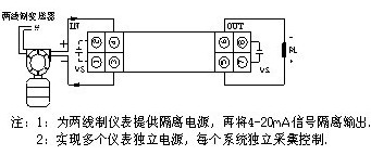

*提示1 :前端为2线制仪表时,将产品顶面开关拔至2wire端,如(图1)

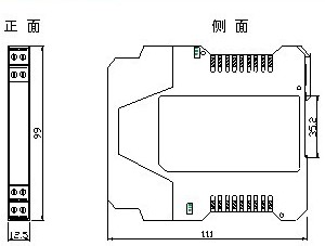

外形尺寸图:
