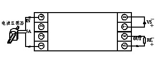

PA-12交流信号隔离器,24V供电,输入、输出、电源,三端口全隔离。PA-12交流信号隔离器将工业级5AAC、265VAC等交流信号隔离、转换为4-20mA、0-5V等直流标准信号,2000V隔离耐压。解决工业现场信号干扰、转换、传输及匹配问题。

产品特点:
●结构紧凑
●DIN导轨安装
●端子可带电插拔
●输入/输出/电源间全隔离
