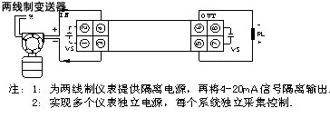

²úƷͼ£º
Ñ¡Ð;ÙÀý£º
·½¿òͼ£º
½ÓÏßͼ£º
ÍâÐγߴçͼ£¨mm£©£º
