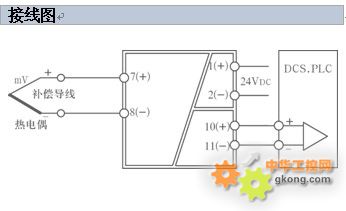

ÌØ  µã
¡ñµçԴָʾ
¡ñÍâÐÎСÇÉ£¬ºñ¶È½ö16.5mm
¡ñDINµ¼¹ì°²×°£¬²å°Îʽ¶Ë×Ó
¡ñÊäÈ룯Êä³ö£¯µçÔ´¼äÈý¸ôÀë
