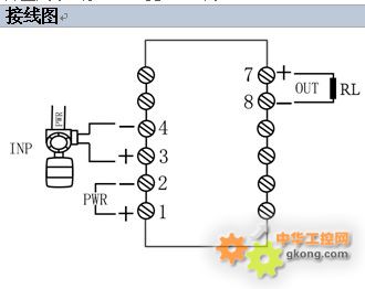

ÌØµã
¡ñÒ×Á¬½Ó£¬µÍ¹¦ºÄ£¬³¤ÊÙÃü
¡ñÍâÐÎСÇÉ£¬ºñ¶È½ö12.5mm
¡ñÊäÈ룯Êä³ö£¯µçÔ´¼äÈý¸ôÀë
¡ñDINµ¼¹ì°²×°£¬²å°Îʽ¶Ë×Ó
Ñ¡Ð;ÙÀý
PA-17¡õ ¡õ       Àý£ºPA-1711
                 Êä³ö´úÂë: 1.0-5V
                 ÊäÈë´úÂë: 1.0-30HZ
¼¼ÊõÖ¸±ê
Êä    È룺µçѹÂö³å£¬¸ßµçƽ¡Ý12V£¬µÍµçƽ¡Ü0.1V¡¢µçÁ÷Âö³å£¬¸ßµçƽ¡Ý12V£¬µÍµçƽ¡Ü0.1V¡¢¸É´¥µãÐźţ¬¶Ì·µçÁ÷¡Ü8mA£¬¿ªÂ·µçѹ¡Ü8V
Âö³å¿í¶È£º¡Ý10us
ƵÂÊ·¶Î§£º0.1Hz~100KHz £¨µÍÓÚ0.1HzµÄÐźŵ±×÷0HzÇгý£©
²âÁ¿·Ö±æÂÊ£º0.01Hz
²âÁ¿¾«¶È£º0.01Hz»ò0.05%F.S£¨¶þÕßÈ¡Æä´ó£©
²âÁ¿ÖÜÆÚ£º0.1s
ÏìӦʱ¼ä£º1s£¨0~90%F.S£©
Êä³ö¸ºÔØ£ºµçÁ÷Êä³ö£¬¡Ü350¦¸¡¢ µçѹÊä³ö£¬¡Ý500K¦¸
´«ÊäÎó²î£º0.2%µÄÖÕÖµ
ζÈϵÊý£º£¼50ppm/¡æ
¾øÔµÇ¿¶È£º1500VAC/1·ÖÖÓ
¾øÔµµç×裺£¾100M¦¸£¨500VDC£©
µç´Å¼æÈÝÐÔ£º·ûºÏGB/T18268¹¤ÒµÉ豸ӦÓÃÒªÇó £¨µÈͬIEC61326-1£©
¹¤×÷ζȣº-25¡æ~+85¡æ
¹¤×÷ʪ¶È£º<90%RH£¨ÎÞÄý½áË®£©
µç    Ô´£º24VDC¡À10%
Íâ¿Ç²ÄÁÏ£ºABS×èȼ
ÖØ    Á¿£ºÔ¼90¿Ë
ÍâÐͳߴ磺ºñ12.5¡Á¿í106¡Á¸ß112£¨mm£©
