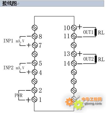

¡ñµÈͬÓÚµ¥Í¨µÀ²úÆ·£¨PA-11£©Á½Ì¨
ÌØ  µã
¡ñ µçԴָʾ
¡ñ Ò×Á¬½Ó£¬µÍ¹¦ºÄ£¬³¤ÊÙÃü
¡ñ ÍâÐÎСÇÉ£¬ºñ¶È½ö16.5mm
¡ñ DINµ¼¹ì°²×°£¬²å°Îʽ¶Ë×Ó
¡ñ ÊäÈ룯Êä³ö£¯µçÔ´£¯¸ôͨµÀ¼äÈ«¸ôÀë
Ñ¡Ð;ÙÀý
PG-211-¡õ ¡õ ¡õ ¡õ    Àý£ºPG-211-7G-6F
                       Êä³ö´úÂëF. 4¡ª20mA
                       Êä³ö´úÂë6. 4¡ª20mA
                       ÊäÈë´úÂëG. 4¡ª20mA
                       ÊäÈë´úÂë7. 4¡ª20mA
Ö÷Òª¼¼Êõ¹æ¸ñ
ÊäÈë×迹£ºµçѹÐÍ¡Ý100K¦¸£¬µçÁ÷ÐÍ¡Ü100¦¸
Êä³ö×迹£º0-500¦¸
ÏìӦʱ¼ä£º<0.05s£¨0~90%£©£¨TYP£©
²¨    ÎÆ£º<10mVrms
´«ÊäÎó²î£º0.1%µÄÖÕÖµ
ζÈϵÊý£º50ppm/KµÄ²âÁ¿Öµ/100¦¸¸ºÔØ
ÄÍѹǿ¶È£º2500VDCʱ100M¦¸ÒÔÉÏ£¬1500VAC/·ÖÖÓ
µç´Å¼æÈÝÐÔ£º·ûºÏGB/T18268¹¤ÒµÉ豸ӦÓÃÒªÇó           £¨µÈͬIEC61326-1£©
¹¤×÷ζȣº-25¡æ~+85¡æ
¹¤×÷ʪ¶È£º<90%RH£¨ÎÞÄý½áË®£©
µç    Ô´£º24VDC¡À10%
ÏûºÄ¹¦ÂÊ£º<1.5W
Íâ¿Ç²ÄÁÏ£ºABS×èȼ
ÖØ    Á¿£ºÔ¼150¿Ë
ÍâÐγߴ磺ºñ16.5¡Á¿í106¡Á¸ß112(mm)
