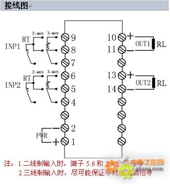

●     等同于单通道产品(PA-14)两台
特点
● 电源指示
● 易连接,低功耗,长寿命
● 外形小巧,厚度仅16.5mm
● DIN导轨安装,插拔式端子
● 输入/输出/电源/通道间全隔离
订货注明
PG-214-□ □ □ □    例:PG-214-2B-7G
                        输出代码 G. 4-20mA
                        输出代码 7. 4-20mA
                        输入代码 B. PT100 (0-100℃)
                        输入代码 2. PT100 (0-100℃)
技术指标
激励电流:800uA
长线补偿:200Ω(线阻)
响应时间:<0.05s(0~90%)(TYP)
波    纹:<10mVrms
传输误差:0.2%的终值
温度系数:15ppm/K的测量值/100Ω负载
耐压强度:2500VDC时100MΩ以上,1500VAC/分钟
电磁兼容性:符合GB/T18268工业设备应用要求            (等同IEC61326-1)
工作温度:-10℃~70℃
工作湿度:<90%RH(无凝结水)
电    源:24VDC±10%
消耗功率:<2W
外壳材料:ABS阻燃
重    量:约150克
外形尺寸:厚16.5×宽106×高112(mm)
