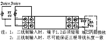

PA-05ÎÞÔ´Èȵç×èÐźŸôÀëÆ÷ÎÞÐèÍ⹩µçÔ´£¬´ÓÊä³ö»·Â·»ñÈ¡ÉÙÐíÄÜÁ¿£¬½«CU50¡¢PT100µÈÏÖ³¡Î¶ÈÐźŸôÀ롢ת»»Îª4-20mAÖ±Á÷±ê×¼Ðźš£35mmµ¼¹ì°²×°£¬2000V¸ôÀëÄÍѹ£¬ÊÇÒ»Ì廯ζȱäËÍÆ÷µÄÉý¼¶²úÆ·¡£³¬±¡12.5mm£¬5ÄêÖÊÁ¿±£Ö¤¡£³£ÓòúÆ·ÐͺÅÈ磺PA-0511£¬PA-0521£¬PA-0531£¬PA-05431µÈ¡£

Á½ÏßÖÆÊä³ö4-20mA
 ¡ñ Á½ÏßÖÆÎ¶ȱäËÍÆ÷Éý¼¶Ìæ´ú²úÆ·
¼¼ÊõÖ¸±ê£º
¼¤ÀøµçÁ÷£º800uA
³¤Ïß²¹³¥£º200¦¸£¨Ïß×裩
ÏìӦʱ¼ä£º<0.05s£¨0~90%£©£¨TYP£©
²¨      ÎÆ£º<10mVrms
´«ÊäÎó²î£º0.3%µÄÖÕÖµ
ζÈϵÊý£º15ppm/KµÄ²âÁ¿Öµ/100¦¸¸ºÔØ
ÄÍѹǿ¶È£º500VDCʱ100M¦¸ÒÔÉÏ£¬2000VAC/·ÖÖÓ
µç´Å¼æÈÝÐÔ£º·ûºÏGB/T18268¹¤ÒµÉ豸ӦÓÃÒªÇó
                  £¨µÈͬIEC61326-1£©
¹¤×÷ζȣº-10¡æ~+70¡æ
¹¤×÷ʪ¶È£º<90%RH£¨ÎÞÄý½áË®£©
Íâ¿Ç²ÄÁÏ£ºÄáÁúPA.66
ÖØ      Á¿£ºÔ¼65¿Ë

·½¿òͼ£º
½ÓÏßͼ£º
ÍâÐγߴçͼ£¨mm£©£º
