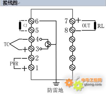

ÀËÓ¿±£»¤½ÓÏß×¢ÒâÊÂÏî
1£®  ´øÀËÓ¿±£»¤Ê±£¬ÒDZí6½Å¶Ë×Ó±ØÐë½ÓµØÏߣ»
2£®²ÉÓÿɲð·Ö½ÓÏß¶Ë×Ó£¬·½±ãʹÓã»
3£®µ¼Ïß²ÉÓýØÃæ»ý0.5mm2¡«2.5 mm2£»
4£®µ¼ÏßÂã¶³¤¶ÈÔ¼8mm£¬ÓÉM3Âݶ¤Ëø½ô¡£
