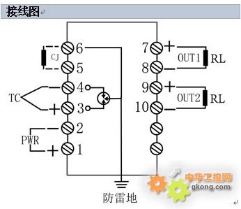

浪涌保护特性(带-LP的型号)
最高连续工作电压:30VDC
额定放电电流In:5KA(线对地、线对线)
最大放电电流Imax:10KA(线对地)
依据标准:GB/T18802.21-2004
浪涌保护接线注意事项
1.带浪涌保护时,仪表6脚端子必须接地线;
2.采用可拆分接线端子,方便使用;
3.导线采用截面积0.5mm2~2.5 mm2;
4.导线裸露长度约8mm,由M3螺钉锁紧。
