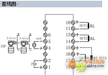

¡ñÊä³öΪÈýͨµÀʱ£¬Êä³öÐźÅ4Ϊȱʡ
ÌØµã
¡ñ µçԴָʾ
¡ñ Ò×Á¬½Ó£¬µÍ¹¦ºÄ£¬³¤ÊÙÃü
¡ñ ÍâÐÎСÇÉ,ºñ¶È½öΪ16.5mm
¡ñ DINµ¼¹ì°²×°£¬²å°Îʽ¶Ë×Ó
¡ñ ÊäÈ룯Êä³ö£¯µçÔ´£¯Í¨µÀ¼äÈ«¸ôÀë
Ñ¡Ð;ÙÀý
PG-1132-¡õ ¡õ ¡õ ¡õ ¡õ    Àý£ºPG-1132-1-AAAA
                          Êä³ö´úÂëA. 4-20mA
                          Êä³ö´úÂëA. 4-20mA
                          Êä³ö´úÂëA. 4-20mA
                          Êä³ö´úÂëA. 4-20mA
                          ÊäÈë´úÂë1. 4-20mA
