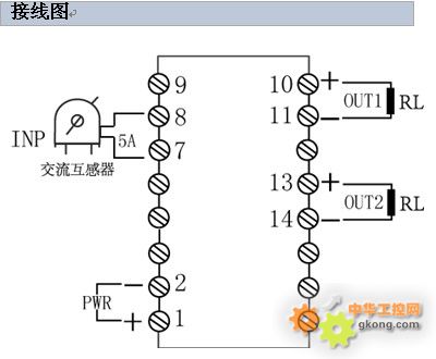

ÊäÈë¹æ¸ñ
´úÂë
ÊäÈëÐźÅ
ÊäÈë×迹
1
0-10VAC
¡Ý100K¦¸
2
0-100VAC
3
0-380VAC
4
0-465VAC
5
0-1AAC
¡Ü2¦¸
6
0-5AAC
7
0-10AAC
8
Óû§Ìض¨²ÎÊý
Êä³ö¹æ¸ñ
´úÂë
Êä³öÐźÅ1
´úÂë
Êä³öÐźÅ2
Êä³ö×迹
A
0-5V
A
0-5V
¡Ý10K
B
0-10V
B
0-10V
C
1-5V
C
1-5V
D
2-10V
D
2-10V
E
0-10mA
E
0-10mA
¡Ü1K
F
0-20mA
F
0-20mA
¡Ü500¦¸
G
4-20mA
G
4-20mA
H
Óû§Ìض¨²ÎÊý
¡ñ     Êä³öΪµ¥Í¨µÀʱ£¬Êä³öÐźÅ2Ϊȱʡ
ÌØ    µã
¡ñ½á¹¹½ô´Õ
¡ñDINµ¼¹ì°²×°
¡ñ¶Ë×Ó¿É´øµç²å°Î
¡ñÊäÈ룯Êä³ö£¯µçÔ´¼äÈ«¸ôÀë
Ñ¡Ð;ÙÀý
PR-212-¡õ ¡õ ¡õ    Àý:PR-212-6GG-D
                   Êä³ö´úÂëG. 4-20mA
                   Êä³ö´úÂëG. 4-20mA
                   ÊäÈë´úÂë6. 0-5AAC
¼¼ÊõÖ¸±ê
ÊäÈë×迹£ºµçѹÐÍ¡Ý100K¦¸£¬µçÁ÷ÐÍ¡Ü2¦¸
Êä³ö×迹£º0-500¦¸
ÏìӦʱ¼ä£º<0.15s£¨0~90%£©£¨TYP£©
²¨    ÎÆ£º<50mVrms
´«ÊäÎó²î£º0.3%µÄÖÕÖµ
ζÈϵÊý£º15ppm/KµÄ²âÁ¿Öµ/100¦¸¸ºÔØ
ÄÍѹǿ¶È£º2500VDCʱ100M¦¸ÒÔÉÏ£¬1500VAC/·ÖÖÓ
µç´Å¼æÈÝÐÔ£º·ûºÏGB/T18268¹¤ÒµÉ豸ӦÓÃÒªÇó           £¨µÈͬIEC61326-1£©
¹¤×÷ζȣº-10¡æ~+70¡æ
¹¤×÷ʪ¶È£º<90%RH£¨ÎÞÄý½áË®£©
µç    Ô´£º24VDC¡À10%»ò110-265VAC
ÏûºÄ¹¦ÂÊ£º<2W
Íâ¿Ç²ÄÁÏ£ºABS×èȼ
ÖØ    Á¿£ºÔ¼150¿Ë
ÍâÐͳߴ磺ºñ16.5¡Á¿í106¡Á¸ß112(mm)
¹«Ë¾Ãû³Æ£º ÄϾ©ÅÁÂ޿ϿƼ¼ÓÐÏÞ¹«Ë¾
µç »°£º 025 87187408 / ÑîÄÈ
ÊÖ»ú£º 15365050558
µØ Ö·£º ÄϾ©Êн­ÄþÇø¿ÆÑ§Ô°ÓªÄþ·¾ÅºÅB¶°Èý²ã
ÓÊ ±à£º 211100
Ö÷ Ò³£º http://www.cn-paragon.com
