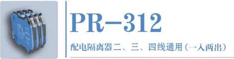

产品名称: 帕罗肯 PR-312 配电隔离器
型  号: PR-312
品  牌: 帕罗肯paragon

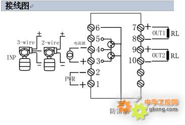

浪涌保护接线注意事项
1.  带浪涌保护时,仪表6脚端子必须接地线;
2.采用可拆分接线端子,方便使用;
3.导线采用截面积0.5mm2~2.5mm2;
4.导线裸露长度约8mm,由M3螺钉锁紧。
