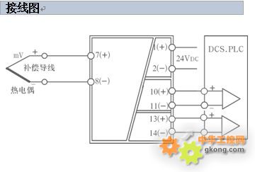

ÌØ  µã
¡ñµçԴָʾ
¡ñÍâÐÎСÇÉ£¬ºñ¶È½ö16.5mm
¡ñDINµ¼¹ì°²×°£¬²å°Îʽ¶Ë×Ó
¡ñÊäÈ룯Êä³ö£¯µçÔ´£¯Í¨µÀ¼äÈ«¸ôÀë
Ñ¡Ð;ÙÀý
PR-512-T-¡õ ¡õ ¡õ     Àý£ºPR-512-T-1AA
                        Êä³ö´úÂëA. 0-400¡æ
                        Êä³ö´úÂëA. 0-400¡æ
                        ÊäÈë´úÂë1. 0-400¡æ
¼¼ÊõÖ¸±ê
µçÔ´µçѹ: 20V¡«35VDC¹©µç
ͨµÀÊý£ºÒ»Â·ÊäÈ룬¶þ·Êä³ö
¹¦ºÄ£ºÔ¼0.5W
ÐźÅÀàÐÍ£ºJ¡¢K¡¢T¡¢E¡¢B¡¢SÈȵçż£»ºÁ·üÐźÅ
ÊäÈëÐźŷ¶Î§£º-10mV¡«+60mV
Êä³öÐźŷ¶Î§£ºÁ½Â·-10mV¡«+60mV
¶Ïż±¨¾¯£ºÊä³öÐźšÝ70mV
Êä³ö¾«¶È£º0.1%F.S
ÎÂ¶ÈÆ¯ÒÆ£º0.01% F.S/¡æ
¹¤×÷ζȣº-20¡æ~+60¡æ
Ïà¶Ôʪ¶È£º35%~85%RH
Öü´æÎ¶ȣº-40¡æ~+80¡æ
Íâ¿Ç²ÄÁÏ£ºABS×èȼ
ÖØ    Á¿£ºÔ¼150¿Ë
ÍâÐͳߴ磺ºñ16.5¡Á¿í106¡Á¸ß112£¨mm£©
