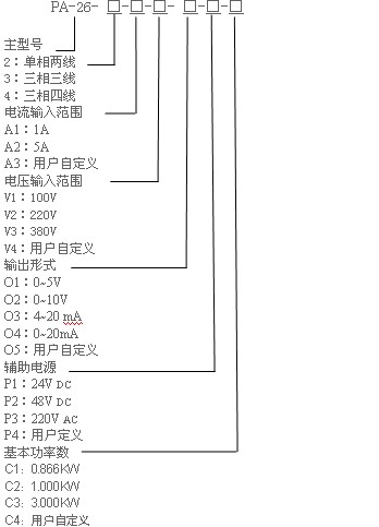

选型代码

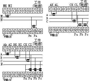

接线图

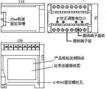

安装尺寸109(L)×75(W)×119(H)mm
