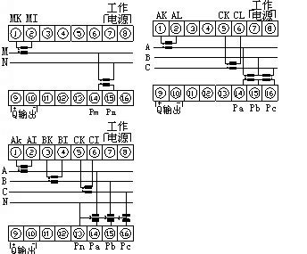

½ÓÏßͼ

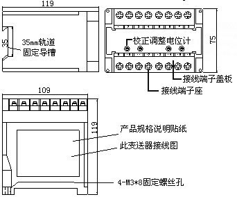

°²×°³ß´ç109£¨L£©¡Á75(W)¡Á119(H)mm
