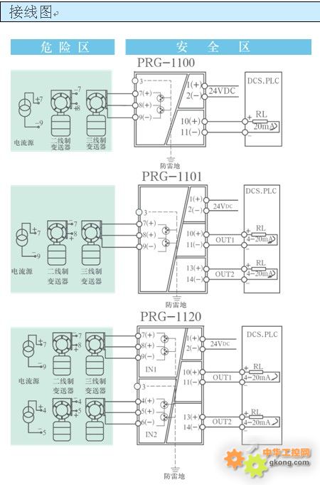

PRG-11¡õ¡õÊÇÒ»¿î¶þÏßÖÆ£¬ÈýÏßÖÆ±äËÍÆ÷£¬µçÁ÷Ô´ÊäÈë¼ì²â¶Ë¸ôÀëʽ°²È«Õ¤£¬¸øÎ£ÏÕÇøµÄ±äËÍÆ÷Ìṩ¸ôÀëµçÔ´£¬±äËÍÆ÷²úÉúµÄ4-20mAÐźţ¨»òµçÁ÷Ô´Ðźţ©´ÓΣÏÕ²à¸ôÀë´«Ë͵½°²È«²à£¬¸Ã²úÆ·ÐèÒª¶ÀÁ¢¹©µç£¬µçÔ´¡¢ÊäÈëºÍÊä³ö¼äÈ«¸ôÀë¡£

²úÆ·ÌØµã£º½Ó2/3/4Ïß±äËÍÆ÷£¬¿í·¶Î§¹©µç£¬·ûºÏEMC±ê×¼
°²×°³¡Ëù£ºÖÜΧ¿ÕÆøÖÐÓ¦²»º¬¶Ô¸õ¡¢Äø¡¢Òø¶Æ²ãÆð¸¯Ê´×÷ÓõĽéÖÊ
ÊÊÓÃÏÖ³¡¼°É豸£º0Çø¡¢1Çø¡¢2Çø£¬¢òA¡¢¢òB¡¢¢òCΣÏÕÇø£¬ÊÊÓÃÓÚ¶þÏßÖÆ¡¢ÈýÏßÖÆ±äËÍÆ÷¡¢µçÁ÷Ô´

ÀËÓ¿±£»¤½ÓÏß×¢ÒâÊÂÏî
   1. ´øÀËÓ¿±£»¤Ê±£¬ÒDZí3½Å¶Ë×Ó±ØÐë½ÓµØÏߣ»
   2£®²ÉÓÿɲð·Ö½ÓÏß¶Ë×Ó£¬·½±ãʹÓã»
   3£®µ¼Ïß²ÉÓýØÃæ»ý0.5mm2¡«2.5 mm2£»
   4£®µ¼ÏßÂã¶³¤¶ÈÔ¼8mm£¬ÓÉM3Âݶ¤Ëø½ô¡£
