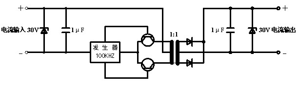

       PARAGONµÄISOTRANS¡ª¡ªP01Ö±Á÷¸ôÀëÆ÷µÄ´«ËÍÆ÷¸ôÀëÐÔ³¬¹ýÈÎºÎÆäËüµÄÎÞÔ´¸ôÀëÆ÷¡£ÆðÖØÒª×÷ÓõĶÏ··¢ÉúÆ÷´®Áªµ½µçÁ÷Ïß·ºÍÔÚ²âÁ¿·¶Î§ÄڰѵçÁ÷Ö𽥵İÑÕýÏÒ²¨×ª±ä³É·½Ðβ¨¡£±ÜÃâÒòͨ³£²¢Áª·¢ÉúÆ÷ÒýÆðµÄµçÁ¿ËðʧÒýÆðµÄ¾«¶È½µµÍ£¬Òò´Ë¼õÉÙµçѹ½µºÍ±£Ö¤×îСµÄµçÁ÷ʱµÄ²âÁ¿¾«¶È¡£

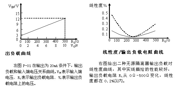

´«ËÍÌØÕ÷£º

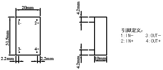

½ÓÏß·ÖÅ䣺
