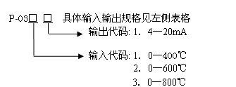

²úƷͼ£º
¶©»õ×¢Ã÷
·½¿òͼ£º

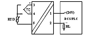

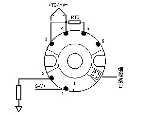

½ÓÏßͼ£º

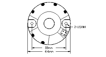

ÍâÐγߴçͼ£º
