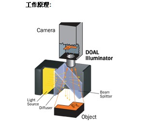

同轴光源(漫射同轴灯,金属平面漫反射照明光源)光源为平板镜面表面提供漫射均匀照明,利用同轴光源方法,垂直于照相机的镜面表面变得光亮,而标记或雕刻的区域因吸收光线而变暗。同轴光源(漫射同轴灯,金属平面漫反射照明光源)提供了比传统光源更均匀的照明,因此提高了机器视觉的准确性和重现性。• 均匀照亮平面,有光泽的表面 • 加强划刻,凹陷,或压印特征• 在镜面,漫射和/或吸收表面形成对比• 降低透明外壳或遮盖物的透过率 • 电子元件检测 • 基准定位
同轴灯主要用于检测反光程度很厉害的平面物体,比如玻璃。
它的特点是:里面有一块45度安装的半透半反玻璃。LED发出的光线,先通过全反射垂直照到被测物体,从被测物体上反射的光线垂直向上穿过半透半反玻璃,进入摄像头。这样就既消除了反光,又避免了图象中产生摄像头的倒影。

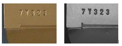

金属板上冲压的字符:形成高对比度,易于检测或读取
