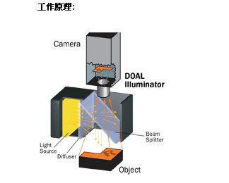

ͬÖáµÆÖ÷ÒªÓÃÓÚ¼ì²â·´¹â³Ì¶ÈºÜÀ÷º¦µÄÆ½ÃæÎïÌ壬±ÈÈç²£Á§¡£
ËüµÄÌØµãÊÇ£ºÀïÃæÓÐÒ»¿é45¶È°²×°µÄ°ë͸°ë·´²£Á§¡£LED·¢³öµÄ¹âÏߣ¬ÏÈͨ¹ýÈ«·´Éä´¹Ö±ÕÕµ½±»²âÎïÌ壬´Ó±»²âÎïÌåÉÏ·´ÉäµÄ¹âÏß´¹Ö±ÏòÉÏ´©¹ý°ë͸°ë·´²£Á§£¬½øÈëÉãÏñÍ·¡£ÕâÑù¾Í¼ÈÏû³ýÁË·´¹â£¬ÓÖ±ÜÃâÁËͼÏóÖвúÉúÉãÏñÍ·µÄµ¹Ó°¡£

  ¨¹  ¸ßÁÁ¶È¡¢¸ßÃܶȵÄLEDÕóÁÐÅÅÁÐÔÚÏß·°åÉÏ,ÐγÉÒ»¸öÃæ¹âÔ´,ʹÓðë͸°ë·´É侵ƬÐγɵÄÕÕÃ÷¹âÏßÓ뾵ͷÊÓ½ÇÔÚͬһÖáÏòÉÏ¡£

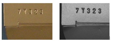

ÕÕÃ÷°¸Àý
½ðÊô°åÉϳåѹµÄ×Ö·û£ºÐγɸ߶Աȶȣ¬Ò×ÓÚ¼ì²â»ò¶ÁÈ¡
