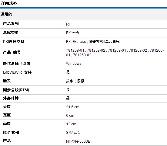

通用的
产品系列 RF
总线类型 PXI 平台
PXI总线类型 PXI Express , 可兼容PXI混合总线
产品 编号 781258-01 , 781258-02 , 781259-01 , 781259-02 , 781260-01 , 781260-02
操作系统 / 对象 Windows
LabVIEW RT支持 是
触发 数字 , 模拟
同步总线(RTSI) 是
外部时钟 是
长度 21.6 cm
宽度 6 cm
高度 13 cm
I/O连接器 SMA母头
产品 NI PXIe-5663E

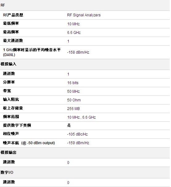

RF
RF产品类型 RF Signal Analyzers
最低频率 10 MHz
最高频率 6.6 GHz
最大通道数 1
1 GHz频率时显示的平均噪音水平 (DANL) -158 dBm/Hz
模拟输入
通道数 1
分辨率 16 bits
带宽 50 MHz
输入阻抗 50 Ohm
板上存储量 256 MB
频率范围 10 MHz , 6.6 GHz
提供数字下变频 是
相位噪声 -105 dBc/Hz
噪声本底 (@ -50 dBm output) -159 dBm/Hz
模拟输出
通道数 0
数字I/O
通道数 0
