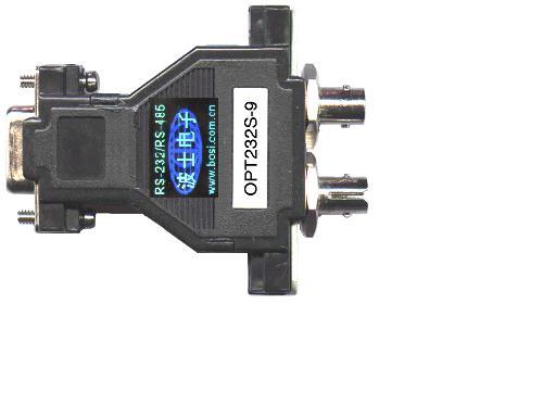

²úÆ·Ãû³Æ£º OPT232S-9 ²¨Ê¿µç×Ó
ÐÍ ºÅ£º OPT232S-9
Æ· ÅÆ£º 1047
ÎÞÔ´RS-232ת¹âÏË
OPT232-9 ---1280Ôª                ¶àÄ£  ÎÞÔ´
OPT232S-9---2480Ôª                µ¥Ä£  ÎÞÔ´
³¬Ð¡ÐÍÎÞÔ´ RS-232/¹âÏËת»»Æ÷    115.2Kbps                          89mm*33mm*17mm

OPT2329 ÐÍ RS232/¹âÏËת»»Æ÷£¨¶àÄ££© µÄÍâÐÎΪ DB9/DB9 ת½ÓºÐ´óС£¬ ÆäÖÐDB9(¿××ù)Ò»¶ËÖ±½Ó²åÔÚ DB9 о RS232 Õë×ùÉÏ¡¢ÎÞÐëÍâ½ÓµçÔ´£¬Ê¹ÓÃÒ»¶Ô ST ¹âÏ˽ÓÍ·¡£
OPT232S9 ÐÍ RS232/¹âÏËת»»Æ÷£¨µ¥Ä££©µÄÍâÐÎΪ DB9/DB25 ת½ÓºÐ´óС£¬ÆäÖÐ DB9(¿××ù)Ò»¶ËÖ±½Ó²åÔÚ DB9 о RS232 Õë×ùÉÏ¡¢ÎÞÐëÍâ½ÓµçÔ´£¬Ê¹ÓÃÒ»¶Ô ST ¹âÏ˽ÓÍ·¡£
OPT ϵÁйâÏËת»»Æ÷ʹÓÃʱ·¢ËÍÆ÷ ST ͷͨ¹ý¹âÏ˽ӶԷ½µÄ½ÓÊÕÆ÷ ST Í·¡£ ²¨Ê¿OPT ϵÁйâÏËת»»Æ÷Ö§³Ö¶à»úͨÐÅ¡£×¢Òâ±£³Ö¹âÏËת»»Æ÷µÄ ST ×ù¡¢¹âÏ˵ÄST Í·µÄÇå½à£¬Èç¹û²»Á¬½ÓʱÇëÒ»¶¨½«ST ×ùºÍ ST Í·ÓÃÏàÅäÌ×µÄÏðƤÈû×Ó¸Çס¡£
Èý¡¢ÐÔÄÜÌØµã
²¨Ê¿µç× OPT ϵÁÐ RS-232/¹âÏËת»»Æ÷×î¸ßËÙÂÊ 115.2Kbps ÒÔÉÏ¡£¾ùÎÞÐèÈκγõʼ»¯ÉèÖã¡¶ÀÓв¨Ê¿ÁãÑÓʱ×Ô¶¯ÊÕ·¢×ª»»¼¼Êõ£¬È·±£ÊʺÏËùÓÐÈí¼þ!È·±£½ÓÈýÏßÖÆ RS-232 ¿ÚʱÎÞÐ빩µç£¡
¹âÏ˽ӿÚ
ST£¨¿ÉÑ¡ FC¡¢SC£©
´«Êä½éÖÊ
Ë«¶àÄ£¹âÏË¡¢»òË«µ¥Ä£¹âÏË
ͨÐÅ
·½Ê½
Òì²½ RS232
RXD¡¢TXD¡¢GND ÈýÏßÖÆ¼´¿É
¹â²¨³¤
820nm£¨¶àÄ££©¡¢1300nm£¨µ¥Ä££©
µçÆø½Ó¿Ú
DB9 ¿× RS232£¨Íâ²åÕë×ù£©
³ß´ç¼°ÖØÁ¿
DB9/9 ת½ÓÍ·´óС¡¢70 ¿Ë
DB9/25 ת½ÓÍ·´óС¡¢90 ¿Ë
´«Êä¾àÀë
4Km£¨¶àÄ££© ¡¢50Km£¨µ¥Ä££©
ÊÊÓùâÏË
50/125¡¢62.5/125¡¢100/140um
ÐÍ ºÅ
˵Ã÷£¨¶àÄ££©
OPT232-9
RS232/¹âÏËת»»Æ÷£¨ÎÞÔ´£©
OPT232S-9
