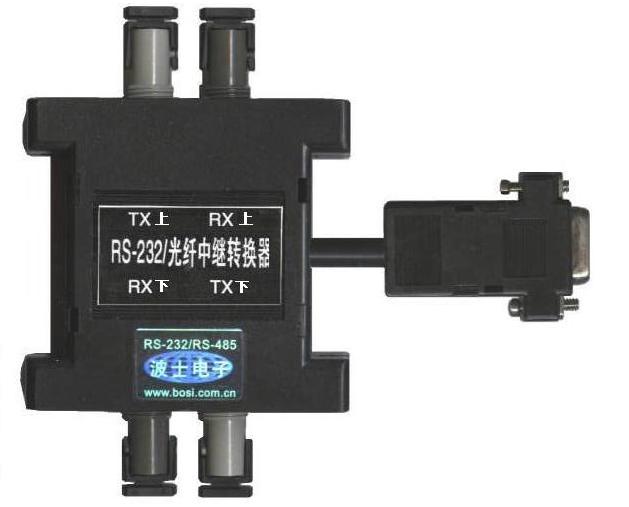

²¨ÊËRS-232/485/¹âÏËÖмÌת»»Æ÷
Ò»¡¢ÓÃ;
²¨Ê˵ç×ÓµÄOPT232EX[S]¡¢OPT485EX[S]ϵÁÐRS-232/485/¹âÏËÖмÌת»»Æ÷ÓÃÓÚ£º1¡¢ÊµÏÖRS-232/485¹âÏËͨÐŵÄÖм̣¬Ò²¾ÍÊÇÑÓ³¤´®¿Ú¹âÏËͨОàÀë 2¡¢ÊµÏÖ´®ÐйâÏ˶à»úͨÐÅ£¬¾ÍÊǽ«¶à¸öRS-232»òÕßRS-485½Ó¿Ú½ÓÈëͬһ¸ö´®¿Ú¹âÏËͨÐÅÍø 3¡¢ÊµÏÖһ·RS-232»òRS-485ͬʱµ½Á½Â·¹âÏ˵Äת»»¡£²¨ÊËOPT232EX[S]¡¢OPT485EX[S]ϵÁÐÊÇÊÀ½çÉÏ×îСµÄRS-232/485/¹âÏËÖмÌת»»Æ÷¡£ÓÉÓÚ²ÉÓùâÏË×÷ΪͨÐÅ´«Êä½éÖÊ£¬¾ßÓи߸ôÀëµçѹ¡¢·Àµç´Å¸ÉÈÅ¡¢¿¹À×»÷µÈÓŵ㡣
¶þ¡¢Ó²¼þ°²×°
²¨ÊËOPT232EX[S]¡¢OPT485EX[S]¹âÏËÖмÌת»»Æ÷µÄÍâÐÎΪDB-25/DB-25ת½ÓºÐ´óС£¬Ê¹ÓÃÒ»¶Ô¶àÄ£ST¹âÏ˽ÓÍ·£¨OPT485EX¡¢OPT232EX£©»òÕßÒ»¶Ôµ¥Ä£ST¹âÏ˽ÓÍ·£¨OPT485EXS¡¢OPT232EXS£©£¬ÖмäÓÐÒ»¸ùµçÀÂÁ¬½ÓÒ»¸öRS-232¿ÚµÄDB-9Õë×ùºÍ5VµçÔ´Òý½Å¡£OPT232EX[S]µÄRS-232¿Ú¿ÉÒÔÅä½Ó²¨Ê˵ç×ÓµÄRS-232/RS-485ת»»Æ÷¹¹³ÉOPT485EX[S]¡£OPT232EX[S]ÐèÒªÍâ½ÓÖ±Á÷5VµçÔ´£¨<50mA£©¡£
OPT232EX[S]¹âÏËÖмÌת»»Æ÷µÄ¹âÏ˽ÓÊÕÆ÷£¨RX£©ºÍ¹âÏË·¢ËÍÆ÷£¨TX£©¼û²úÆ·±êÇ©¡£Ê¹ÓÃʱ·¢ËÍÆ÷STͷͨ¹ý¹âÏ˽ӶԷ½µÄ½ÓÊÕÆ÷STÍ·¡£×¢Òâ±£³Ö¹âÏËת»»Æ÷µÄST×ù¡¢¹âÏ˵ÄSTÍ·µÄÇå½à£¬Èç¹û²»Á¬½ÓʱÇëÒ»¶¨½«ST×ùºÍSTÍ·ÓÃÏàÅäÌ×µÄÏðƤÈû×Ó¸Çס¡£¾ù¿ÉÑ¡SC¡¢FCÐ͵ĹâÏ˽ÓÍ·¡£²¨Ê˵ç×Ó¿ÉÒÔÁíÍâÅäÌ×Ìṩ¸÷ÖÖ¹âÏË¡£
Èý¡¢ÐÔÄÜÌØµã
²¨Ê˵ç×ÓµÄOPT232EX[S]¹âÏËÖмÌת»»Æ÷×î¸ßËÙÂÊ115.2Kbps¡£¾ùÎÞÐèÈκγõʼ»¯ÉèÖã¡¶ÀÓв¨ÊËÁãÑÓʱ×Ô¶¯ÊÕ·¢×ª»»¼¼Êõ£¬È·±£ÊʺÏËùÓÐÈí¼þ!
