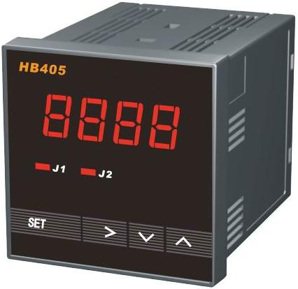

Ò»¡¢ÓÃ;¡¢¹¦Ð§£º
½»Á÷/Ö±Á÷µçѹ²âÁ¿ÏÔʾ£¬²¢¿ÉʵÏÖÁ½×é¼ÌµçÆ÷±¨¾¯¿ØÖÆÊä³ö¼°Ò»Â·Ä£ÄâÐźűäËÍÊä³ö¡£
¶þ¡¢ÌØµã¡¢ÌØÕ÷£º
¡¤¼æÈÝÊäÈ룺ֱÁ÷/½»Á÷500V£¬100V£¬10V£¬1V
¡¤ÁãÖµ¡¢ÂúÖµ¡¢Ð¡Êýµã¿É×ÔÓÉÉ趨£¬-1999¡«9999
¡¤ÎåÖÖÍâÐγߴç¿ÉÑ¡Ôñ
¡¤ÓÐЧÏû³ýÁÙ½çÌø×Ö
¡¤¶à¼¶Êý×ÖÂ˲¨¿É¹©Ñ¡ÔñÓÐЧÏû³ý¸ÉÈÅ
¡¤ÊµÏÖ±¨¾¯¡¢¿ØÖÆÊä³ö£¬±äËÍÊä³ö

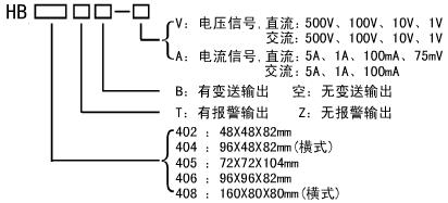

³£ÓÃÐͺţº HB402Z-V HB402ZB-A HB404T-A HB402TB-V

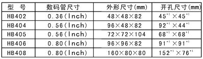

ËÄ¡¢¹æ¸ñ³ß´ç£º Îå¡¢½ÓÏß¶Ë×Ó£¨ÒÔHB404ΪÀý£©£º
HB404 HB402 HB405 HB406 HB408 HB404 HB402 HB405 HB406 HB408
Áù¡¢Ñ¡ÐÍÖ¸ÄÏ£º
±¸×¢£ºHB402 HB404 HB405 HB406 HB408 ÎåÖÖÒDZíÖ»ÊÇÍâÐΡ¢´óС¡¢ÊýÂë¹Ü¡¢½ÓÏßÓÐËù²»Í¬£¬¹¦ÄÜÌØÐÔ»ù±¾Ò»Ñù¡£
