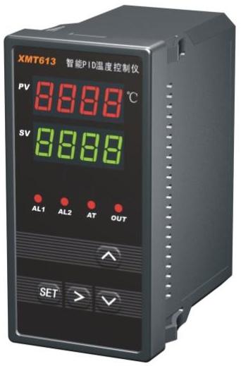

XMT61X ÖÇÄÜοØÒÇ
XMT612
XMT612
Ò»¡¢ÓÃ;¡¢¹¦Ð§£º
XMT612ϵÁÐÖÇÄÜοØÒÇÓÃÓÚ¶ÔζȽøÐÐÏÔʾ¡¢³¬ÏÞ±¨¾¯¡¢¿ØÖƺ͵÷½Ú¡£
¶þ¡¢ÌØµã¡¢ÌØÕ÷£º
¡¤Èȵç×èPT100¡¢CU50¡¢¸÷ÖÖÈȵçżµÈ10ÖÖÐźżæÈÝÊäÈë
¡¤×Ô´ø¼ÌµçÆ÷¡¢SSR¹Ì̬¼ÌµçÆ÷Á½ÖÖ¿ØÖÆ·½Ê½
¡¤Á½Â·¼ÌµçÆ÷Êä³ö£¬¿ÉʵÏÖË«ÏÞ±¨¾¯»òλʽ¿ØÖÆ
¡¤³¬Ç¿PID×ÔÕû¶¨¹¦ÄÜ¡¢³¬µ÷ÒÖÖÆ¹¦ÄÜ£¬×Ô¶¯ÊÊÓ¦±»¿ØÖƶÔÏó
¡¤°²×°·½±ã£¬²Ù×÷¼òµ¥£¬¾­¼ÃʵÓÃ

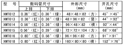

ËÄ¡¢¹æ¸ñ³ß´ç£º Îå¡¢½ÓÏß¶Ë×Ó£¨ÒÔXMT614ΪÀý£©£º
XMT612 XMT613 XMT614 XMT615 XMT616 XMT618 XMT612 XMT613 XMT614 XMT615 XMT616 XMT618
Áù¡¢Ñ¡ÐÍÖ¸ÄÏ£º
6ÖÖÒDZíÖ»ÊÇÍâÐΡ¢´óС¡¢½ÓÏßÓÐËù²»Í¬£¬¹¦ÄÜÌØÐÔ»ù±¾Ò»Ñù £¬Ò²Ã»ÓÐÆäËûµÄ¸½¼Ó¹¦ÄÜ£¬ÔÚÑ¡ÐÍʱֻÐèÒª½²Ã÷ÊÇXMT61¼¸¼´¿É¡£
