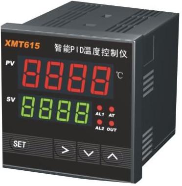

²úÆ·Ãû³Æ£º XMT615 ÖÇÄÜοØÒÇ
ÐÍ ºÅ£º XMT615
XMT615 ÖÇÄÜοØÒÇ
XMT615
XMT615
Ò»¡¢ÓÃ;¡¢¹¦Ð§£º
XMT61XϵÁÐÖÇÄÜοØÒÇÓÃÓÚ¶ÔζȽøÐÐÏÔʾ¡¢³¬ÏÞ±¨¾¯¡¢¿ØÖƺ͵÷½Ú¡£
¶þ¡¢ÌØµã¡¢ÌØÕ÷£º
¡¤Èȵç×èPT100¡¢CU50¡¢¸÷ÖÖÈȵçżµÈ10ÖÖÐźżæÈÝÊäÈë
¡¤×Ô´ø¼ÌµçÆ÷¡¢SSR¹Ì̬¼ÌµçÆ÷Á½ÖÖ¿ØÖÆ·½Ê½
¡¤Á½Â·¼ÌµçÆ÷Êä³ö£¬¿ÉʵÏÖË«ÏÞ±¨¾¯»òλʽ¿ØÖÆ
¡¤³¬Ç¿PID×ÔÕû¶¨¹¦ÄÜ¡¢³¬µ÷ÒÖÖÆ¹¦ÄÜ£¬×Ô¶¯ÊÊÓ¦±»¿ØÖƶÔÏó
¡¤°²×°·½±ã£¬²Ù×÷¼òµ¥£¬¾­¼ÃʵÓÃ
²úÆ·Ãû³Æ£ºÎÂ¿ØÆ÷ οØÒÇ PIDζȿØÖÆÒÇ
²úÆ·Ðͺţº XMT615
²úÆ·»õÆÚ£ºÏÖ»õ
Èý¡¢¹¦ÄÜ¡¢²ÎÊý£º
1¡¢»ù±¾²¿·Ö£¨ÊäÈë¡¢ÏÔʾ¡¢µçÔ´£©£º
¡¤ÐźÅÊäÈ룺10ÖÖ³£¼ûζȴ«¸ÐÆ÷ÊäÈ룬¿ÉÈÎÒâÉ趨ѡÔñ
  10ÖÖÐźÅΪ£ºT¡¢R¡¢J¡¢WRe3-WRe5¡¢B¡¢S¡¢K¡¢EÐÍÈȵçż£»PT100£¬Cu50Èȵç×è
¡¤ÁãµãÎó²î¿ÉÐÞÕý£¬Î¶ȵ¥Î»¿ÉÉèÖ㬼ÓÈÈ/ÖÆÀäģʽ¿ÉÉèÖÃ
¡¤²âÁ¿¾«¶È£º0.2%
¡¤³¬ÏÞÏÔʾ£º¡°EEEE¡±£¬Çë¼ì²éÊäÈëÐźÅÊÇ·ñ¶ÏÏß¡¢½Ó·´¡¢¹ÊÕÏ£¬²¢¼ì²éÏÔʾÉèÖÃÊÇ·ñÕýÈ·¡£
¡¤¹¤×÷µçÔ´£º¿ª¹ØµçÔ´85¡«260VAC/DC£¬½»Ö±Á÷¼æÈÝ£¬¹¦ºÄ¡Ü5W
2¡¢¿ØÖÆ£¨±¨¾¯£©²¿·Ö£º
¡¤ÒDZíÄÚÖÃһ·SSRµçƽÊä³öºÍÁ½Â·¼ÌµçÆ÷Êä³ö
¡¤ÎåÖÖ¿ØÖÆ·½Ê½¿ÉÉèÖãºJ1£ºµÚһ·¼ÌµçÆ÷  J2£ºµÚ¶þ·¼ÌµçÆ÷
  0£ºJ1¡¢J2¶¼±¨¾¯£¨ÎÞPID£© 1£ºJ1±¨¾¯£¬J2 PID¿ØÖÆ  2£ºJ1¡¢J2±¨¾¯£¬SSR PID¿ØÖÆ  3£ºJ1¡¢J2±¨¾¯£¬SSR´ø»Ø²î¿ØÖÆ  4£ºJ1±¨¾¯£¬J2´ø»Ø²î¿ØÖÆ
¡¤SSRµçƽ£º¿ªÂ·µçѹ8V£¬¶Ì·µçÁ÷30mA£¬J1¡¢J2¼ÌµçÆ÷´¥µãÈÝÁ¿AC250V/3A
3¡¢»·¾³ÒªÇó£º
¡¤»·¾³Î¶ȣº0-50¡æ
¡¤Ïà¶Ôʪ¶È£º 20-85%RH
¡¤¿â´æÎ¶ȣº -10¡«70¡æ

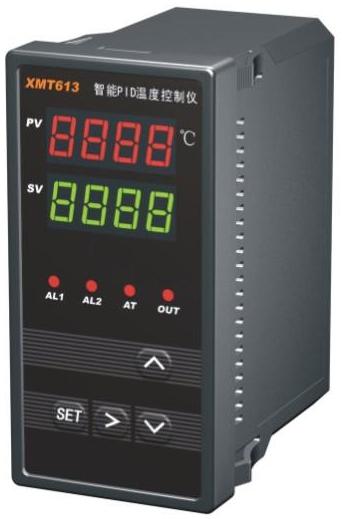

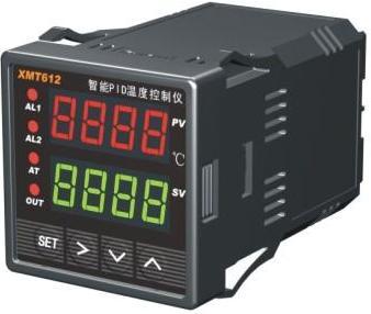

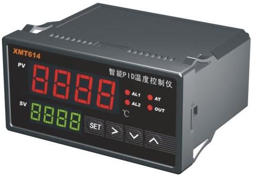

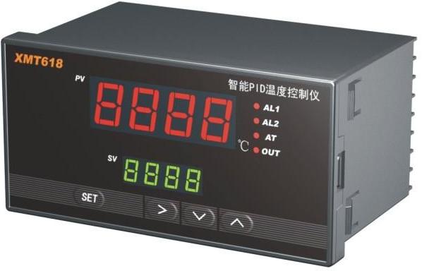

ËÄ¡¢¹æ¸ñ³ß´ç£º Îå¡¢½ÓÏß¶Ë×Ó£¨ÒÔXMT614ΪÀý£©£º
XMT612 XMT613 XMT614 XMT615 XMT616 XMT618 XMT612 XMT613 XMT614 XMT615 XMT616 XMT618
Áù¡¢Ñ¡ÐÍÖ¸ÄÏ£º
6ÖÖÒDZíÖ»ÊÇÍâÐΡ¢´óС¡¢½ÓÏßÓÐËù²»Í¬£¬¹¦ÄÜÌØÐÔ»ù±¾Ò»Ñù £¬Ò²Ã»ÓÐÆäËûµÄ¸½¼Ó¹¦ÄÜ£¬ÔÚÑ¡ÐÍʱֻÐèÒª½²Ã÷ÊÇXMT61¼¸¼´¿É¡£
