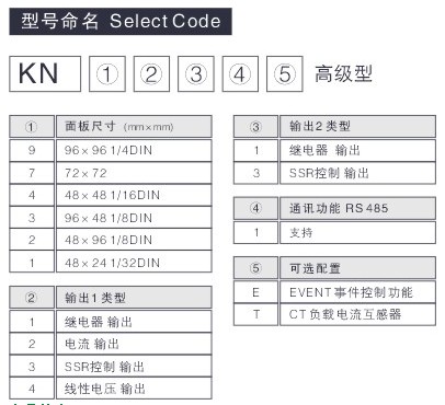

ÐÍ ºÅ£º Tempcon¡¤KN series
ÐͺÅ˵Ã÷ ¸ß¼¶ÐÍζȿØÖÆÆ÷
×ÊÁÏÏÂÔØ
¡ö ²úÆ·ÌØµã
¡ð ¶à´ï6ÖÖµÄÍâÐͳߴ磬×îС48¡Á24mm~×î´ó96¡Á96mm¡£
¡ð ͨ¹ýCE£¬c-UL£¬UL£¬C-Tick¹ú¼ÊÈÏÖ¤ºÍÏà¹ØµÄµçԴת»»Éè¼ÆÈÏÖ¤¡£
¡ð ͨÓô«¸ÐÆ÷ÊäÈ룬ÊÊÓ÷¶Î§¹ã£º
Èȵçż¡¢°×½ðµç×衢ģÄâµçÁ÷(0~20mA,4~20mA)¡¢ÏßÐÔµçѹ(0~5V,0~10V)¡£
¡ð ¿ÉÉ趨4ÖÖ¿ØÖÆ·½Ê½£ºPID¡¢ON-OFF¡¢ÊÖ¶¯ÊäÈë¡¢¿É³Ìʽ¿ØÖÆ¡£
¡ð ¾ßÓÐ2×éÊä³ö
¿ÉÑ¡¹º¼ÌµçÆ÷¡¢SSRµçѹÊä³ö¡¢Ä£ÄâµçÁ÷(0~20mA,4~20mA)¡¢ÏßÐÔµçѹ(0~5V,0~10V)¡£
¡ð ¶à´ï3·¼ÌµçÆ÷±¨¾¯½ÓµãÊä³ö£¬¶àÖÖ±¨¾¯Ä£Ê½É趨¡£
¡ð ´«¸ÐÆ÷È¡ÑùÖÜÆÚ£º500ms PID×Ô¶¯µ÷½Ú¹¦ÄÜ¡£
¡ð Ìṩ°´¼üËø¶¨¼°Í¨Ñ¶Ð´±£»¤¹¦ÄÜ£¬¿É·ÀÖ¹Îó²Ù×÷¡£
¡ð ÉãÊ϶ÈÏÔʾºÍ»ªÊ϶ÈÏÔʾ¿ÉÇáËɰ´Ê¹ÓÃϰ¹ßÉ趨
¡ð ¿ÉÑ¡¶¨´øCT¹¦ÄÜ£¬ÓÃÓÚÊä³ö¶ÏÏß¼ì²â¡£
¡ð ¿ÉÑ¡¶¨´øEvent¹¦ÄÜ£¬ÓÃÓÚÍⲿÐźÅת»»É趨¡£
