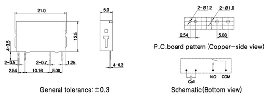

¡ö ²úÆ·ÌØµã
¡ð ×îСÐͳߴç(¿í5mm£¬¸ß12.5mm)¸ßÃܶȰ²×°ÈÝÒס£
¡ð ¿í·¶Î§µÄ¸ºÔØÄÜÁ¦(1mA/5VDCµ½ 5A/250VAC,30VDC)¡£
¡ð Ê®×Ó½»²æÐÍË«¶Æ24K½ð´¥µã¡£
¡ð ¸ß¶¯×÷ÁéÃô¶È£º120mW~180mW(5 to 24VDC)¡£
¡ð µ¥ÁÐÖ±²å·â×°, Á½ÖֵĶË×Ó¼ä¾à·â×°(TA:5.08mm/TR:7.62mm)¡£
¡ð ²å×ù¶Ë×Ó¶Æ24K½ð´¦Àí¡£
¡ð ¹¤×÷ζȵȼ¶F 155¡æ¡£
¡ð »·±£ÈÏÖ¤£¨RoHS£©¹æ¸ñÆ·¡£
¡ð »ñµÃUL,C-UL,TUVÈÏÖ¤¡£
¡ö ÍâÐγߴç
