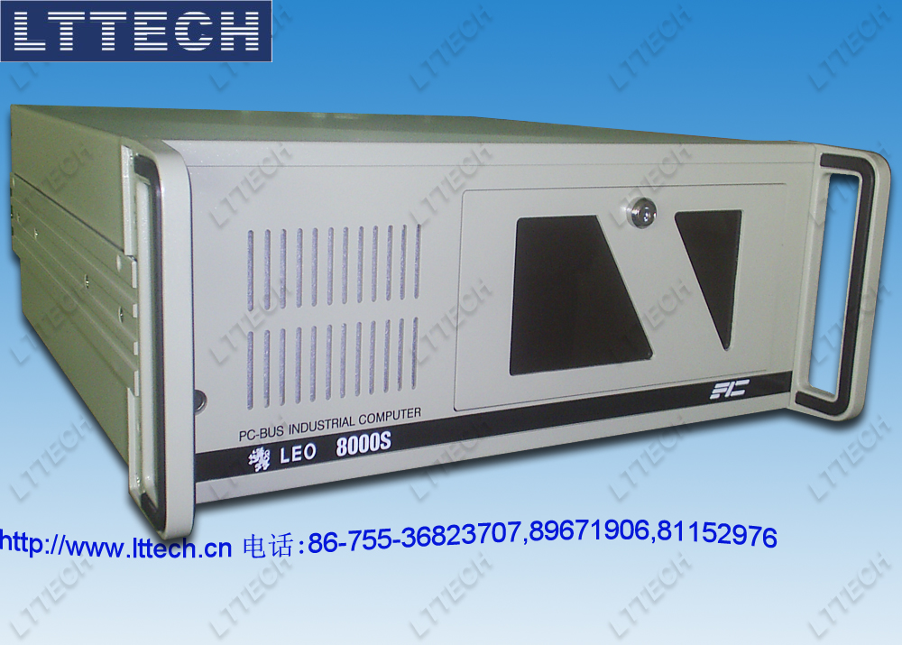

4U 19"上架型标准工控机箱IPC8000S
4U高度19"上架型工控机箱,符合EIA-310C上架标准; 支持多种12"×9.6"商用电脑主板及14槽ISA/PCI/PICMG工业无源底板;支持2个5.25"光驱和4个3.5"硬盘驱动器空间
工控机箱特性:
  • 用户界面友好,带前置热插拔过滤装置,易于清洁维护
  • 可视化的电源以及硬盘指示灯,可增强系统实用性
  • 先进的冷却系统,将冷却风扇放在最佳放置,对系统的重要部件进行降温
  • 可提供足够冷却能力的易维护的86-CFM 冷却风扇
  • 防震设计的驱动器仓,可以容纳2个5.25"及4个3.5"前端抽取式驱动器
  • 灵活的机械设计支持ATX PS/2电源和ATX冗余电源
  • 高强度结构钢镀锌钢板箱体
工控机箱产品介绍:
   IPC8000S是 19" 机架安装工业电脑机箱,专为关键任务应用而设计。这款结构稳固的全钢机箱符合EIA RS-310 19"上架式标准。此机箱可容纳一个 14 槽 PCI/ISA 总线无源底板或者标准 ATX 主板(最高可支持14个扩展槽,适用于需要多扩展槽的高密度应用或最大可以支持到12"X9.6"的 M/ B 架构),并支持各种电源(灵活的机械设计可使系统通过变更电源托架来使用单个PS /2电源及冗余电源)。可上锁的面板门可防止在未经许可的情况下对机箱进行访问。1个可提供足够冷却能力的易维护的86-CFM冷却风扇,能够使整个机箱内的空气保持正压。一个前置热插拔过滤装置,易于清洁维护。通过其螺丝夹和防振安装的驱动器托架,能抗冲击,震荡。机器内可安装集成多种外设,以更好地满足不同开发应用对关键任务平台的7X24连续工作的需求。IPC8000S能够在冲击、振动和灰尘较多的恶劣环境下稳定工作。应用:服务器,数据存储,工业控制,CTI系统,DVR系统。
