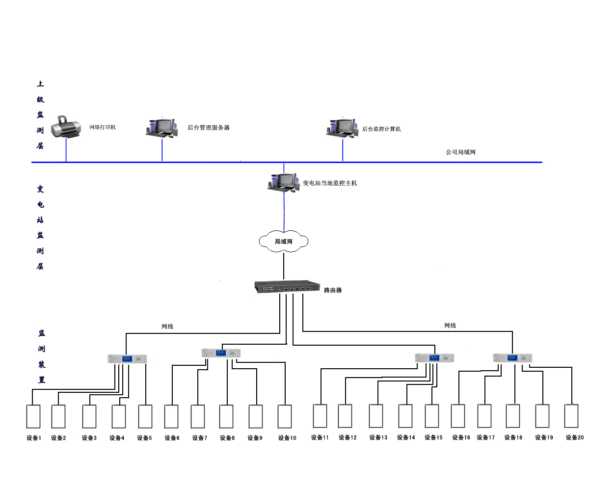

ÍøÂ绯·½Ê½
ÒÇÆ÷Ö§³ÖRS232¡¢RS485¡¢TCP/IPµÈ¶àÖÖͨѶ·½Ê½£¬ÒÇÆ÷Å䱸¹¤¿Ø¼¶10/100M×ÔÊÊÓ¦Íø¿¨»ò·ûºÏV90ЭÒéµÄ56Kµ÷ÖÆ½âµ÷Æ÷£¬Á¬½Ó¿É¿¿£¬³¤ÆÚÔËÐÐÎȶ¨ÐԺ᣶ą̀GDDN-500B/CºÍÉÏλ»úÁªÍø¿ÉÒÔ×é³ÉµçÄÜÖÊÁ¿¼à²âÓë¹ÜÀíϵͳ£¨POWERQUALITYSUPERVISORY&MANAGEMENT SYSTEM£¬¼ò³ÆPQSMS£©¡£

ÍøÂç½á¹¹ÍØÆËͼ
