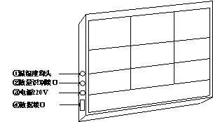

1¡¢µçÔ´Á¬½Ó
½«220VµçÔ´½ÓÔÚÏÔʾÆÁ×ó²àµÄµÚ3¸ö²å¿×ÉÏ£¬Èçʾͼ¢Ù¡£
2¡¢Î¶È̽ͷµÄÁ¬½Ó
½«ÎÂʪ¶È̽ͷÁ¬Ïß²åÔÚÏÔʾÆÁ×ó²àµÄµÚ1¸ö²å¿×ÉÏʾÒâͼ¢Ù£¬°ÑζÈ̽ͷ·ÅÔÚ¹ñÄÚºÏÊʵĵط½¡£

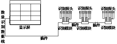

3¡¢ÊýÁ¿Ê¶±ðÊý¾ÝÏßµÄÁ¬½Ó
½«ÊýÁ¿Ê¶±ðÊý¾ÝÏß½ÓÔÚÏÔʾÆÁ×ó²àµÄµÚ2¸ö²å¿×ÉÏ¡£½«ÊýÁ¿Ê¶±ðÊý¾ÝÏßÉϵÄʶ±ðÄ£¿éÓëʶ±ð̽ͷ°´Ê¾Òâͼ¢Ú½ÓºÃ¡£½«ÊýÁ¿Ê¶±ðÄ£¿é¸ù¾Ý¹ñÄڵľßÌåÇé¿ö°²×°ÔÚ²»°­ÊÂÇÒʶ±ð̽ͷÏß¾àÀë×ã¹»³¤µÄµØ·½£¬Ê¶±ð̽ͷ°²×°ÔÚ±»Ê¶±ðµÄ¹¤¾ß¸½½ü£¬ÇÒ¹¤¾ß·ÅºÃºó²»Äܽô°¤Ì½Í·£¬Ì½Í·¾à¹¤¾ß°Ú·ÅºÃµÄ¾àÀëΪ5mm-3mm×î¼Ñ£¬·ñÔòÈÝÒ×ʶ±ð´íÎó¡££¨×¢£ºÊ¶±ð´°Ó¦Ãæ¶ÔËùʶ±ðµÄ¹¤¾ß£©

ͼ¢Ù
ͼ¢Ú

ÏÔʾÆÁÁ¬ÏßÈ«²¿½ÓºÃºó£¬±ã¿ÉÒÔͨµçʹÓÃÁË£¬Í¨µçºó¿ÉÒÔͨ¹ýÏÔʾÆÁÓÒ²àµÄ°´¼ü¶ÔÏÔʾÆÁ½øÐÐÉèÖã¬ÈçʾÒâͼ¢Û¡£ÎÒÃÇ¿ÉÒÔͨ¹ý°´¼üµÄ¡°É趨¡±¼ü½øÈëÉ趨״̬¡£½øÈëÉ趨״̬ºó£¬¿ÉÒÔ¿´µ½ÏÔʾÆÁµÄÊýÂë¹ÜÓÐÒ»¸öÔÚ²»Í£µÄÉÁ¶¯£¨ÉÁ˸¹â±ê£©£¬Õâʱ°´ÓÒ²àÃæµÄ¡°+¡±¼ü»ò¡°-¡±¼üÀ´É趨ÊýÂë¹ÜµÄÊýÖµ¡£µ±ÊýÂë¹ÜµÄÊýÖµÉ趨Íê³Éºó£¬¿ÉÒÔ°´¡°¡ü¡±¼ü»ò¡°¡ý¡±À´Òƶ¯¹â±êÑ¡ÔñÆäËüÊýÂë¹ÜµÄÊýÖµÉ趨£¬½«ËùÐèÉ趨µÄÊýֵȫ²¿É趨Íê³Éºó±ØÐë¶Ôʱ¼äºÍÈÕÆÚ½øÐÐÉ趨¡£×îºóÔÙ°´¡°É趨¡±¼üÍ˳öÉ趨״̬£¬²¢±£´æÉ趨ÊýÖµ¡£
ͼ¢Û
