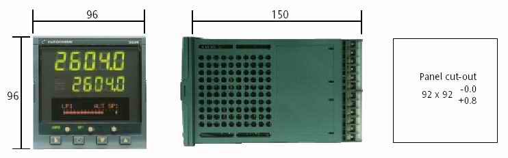

  • ¿ØÖÆÆ÷×é̬¿Éͨ¹ýÇ°Ãæ°å²Ù×÷½çÃæÊµÏÖ£¬Ò²¿ÉʹÓÃ×é̬Èí¼þ°ü£¨iTools£©À´ÊµÏÖ¡£¸ÃÈí¼þ°ü¿ÉÔËÐÐÓÚWindows95, »òNT²Ù×÷ϵͳ¡£
³ß´çÃèÊö£º
