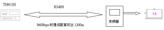

    1¡¢Í¨¹ýRS485ÍøÂçÔ¶³Ì¿ØÖÆ±äÆµÆ÷µÄÆô¶¯¡¢Í£Ö¹¡¢¼ÓËÙ¡¢¼õËÙ¡¢Õý·´×ª£¬²¢ÊµÊ±ÏÔʾ±äƵÆ÷µÄÄÚ²¿²ÎÊý£¬ÈçÉèÖÃÆµÂÊ¡¢Êµ¼ÊƵÂÊ¡¢Êä³öµçÁ÷¡¢Êä³öµçѹ¡¢Êä³öת¾ØºÍÊä³ö¹¦ÂʵÈ״̬ÐÅÏ¢¡£
    2¡¢Í¨Ñ¶¾àÀë¿É³¤´ï1200Ã×(9600bps)£¬ÓÐЧ¼õÉÙ±äÆµÆ÷µÄ¸ÉÈÅ¡£²Ù×÷¼ò±ã¡¢°²È«¿É¿¿¡£

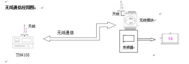

    3¡¢TH4108AW¿ÉÖ±½ÓºÍ±äƵÆ÷½øÐÐÎÞÏßͨÐÅ,TH4108AH/LÍâ½ÓÎÞÏßÄ£¿éʵÏÖÎÞÏßͨÐÅ¡£

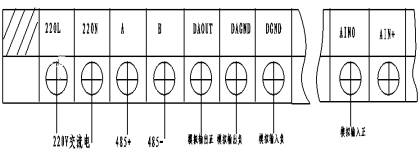

µçÔ´¼°Í¨Ñ¶µÈ¶Ë×Ó½ÓÏßͼ£º
DAOUTºÍDAGNDΪԶ³Ì¿ØÖÆÆ÷Ä£ÄâÁ¿Êä³ö¶Ë£¬¿ÉʵÏÖ4£­20mA»ò0£­10VµÄÄ£ÄâÊä³ö£» AIN0ΪģÄâÁ¿ÊäÈë¶Ë £»DAGNDÄ£ÄâµØÓë±äƵÆ÷µÄÄ£ÄâÁ¿ÊäÈëµØÏà½Ó£»

»ù±¾Ó¦ÓÃͼ£º
