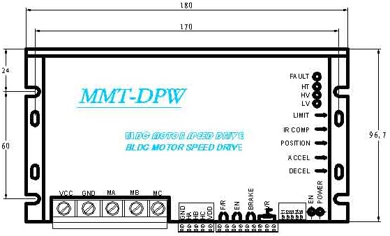

Èý¡¢ ÍâÐγߴ磺
Çý¶¯Æ÷ÍâÐγߴ磺L*W*H=180*96.7*60µ¥Î»£ººÁÃס£
